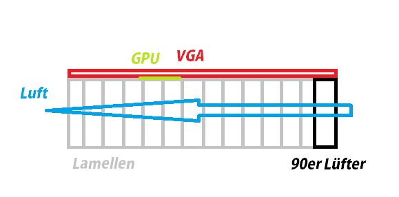

Was ich aber tatsächlich nicht nachvollziehen kann, ist die dünne Bauart der Grakas. Man könnte ja auch nen riesigen Kühlkörper verbauen. In einem normalen Gehäuse würde diese Kühlamellen ohnehin dann nach unten schauen. Und multi VGA Lösungen sind ja nur selten verbaut.
Interessant wäre vielleicht auch ein Axial-Lüfter, der die Luft "waagrecht" entlang der Graka befördert. Der Lüfter hätte dann nicht die Lautstärkennachteile eines Radiallüfters.
Zum Verständnis hänge ich eine Zeichnung an ;)
MultiGPUlösungen sind nicht so oft vertreten ja, aber wieso sollten die grakahersteller freiwillig auch diese Kunden verprellen? Schon in mATX Gehäuse können mehr als 3 Slots problematisch werden.
Wagerechte Lüfter gehen wohl leider nicht so gut, da sie einen sehr hohe Druck erzeugen müssten um die Luft durch solch einen langen Radiator zu pressen und das erfordert doch wieder eine hohe Drehzahl und Lautstärke.
