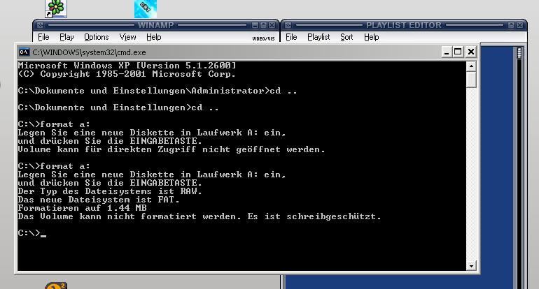

Hallo ich kann zum verrecken auf keine diskette mehr zugreifen habe schon 50 stück ausprobiert und immer kommt diese meldung:
C:\Dokumente und Einstellungen\Administrator>FORMAT A:
Legen Sie eine neue Diskette in Laufwerk A: ein,
und drücken Sie die EINGABETASTE.
Volume kann für direkten Zugriff nicht geöffnet werden.
jemand eine idee was es sein kein ?
passiert mit und ohne schreibschutz der diskette.
kann mein bios nimmer flashen nur wegen dem mist.
ich kann auch nicht auf die eingelegte diskette zugreifen geht einfach nichts. vor 2 monaten ging noch alles.
hat jemand einen rat ?

die fehlermeldung kann ich nciht richtig deuten....kannst du davon mal ein pic machen und es in den thread stellen?
bild ist angehängt.
die kabel habe ich schon zich mal untersucht auch ausgetauscht. mit dem asrock board das ich hatte ging es ne zeit lang... dann plötzlich nicht mehr. auf dem asus a8v gings auch nicht und mit dem msi k8n neo2 gehts auch nicht.
seltsamer mist.

-der schreibt was von "dateiformat ist RAW". ich weiß nicht, wie alt deine disketten sind. versuch mal die neuste. wenn du keine hast, kauf dir im supermarkt einen packen disketten (<5€)und versuch es mit denen.
evtl. ommt XP mit RAW nicht klar, will die formatieren, kann das aber nciht, weil das diskettenlaufwerk das formatieren nicht kann.
