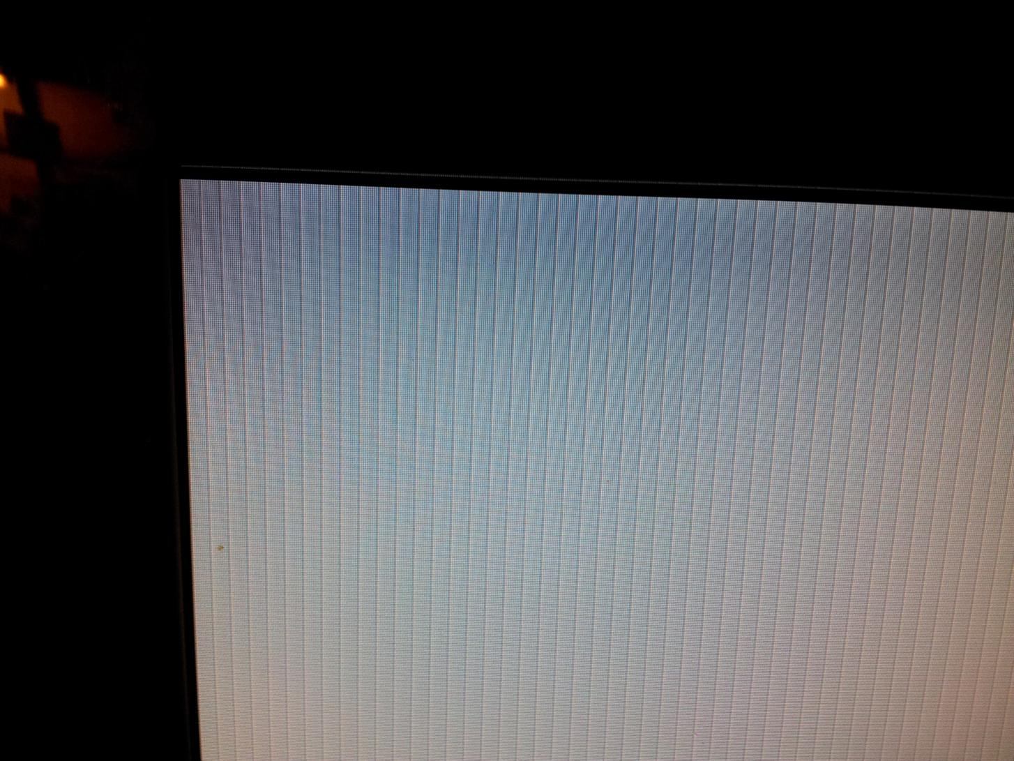

Ein funktionierendes NT hat leider nichts gebracht. Ich habe mal den Screen fotografiert. Dieses Bild kommt schon nach kurzer Zeit. Auch ohne den PC zu benutzen oder ein aufwendiges Spiel zu starten.
Hat jemand einen anderen Vorschlag?
edit:
Bilder angehangen

Versuch mal den Rechner mit zB einer Ubuntu Live-CD zu starten und dann dort den Fehler zu reproduzieren. Weiterhin würde ich mal den RAM testen mit Memtest86 und die Festplatte checke mit HDTune Error Scan. Wenn das alles OK ist, dann bleiben theoretisch nur noch Board und CPU übrig.
PS: Ich gehe mal davon aus, dass es nicht am Monitor liegen wird?

Memtest hatte ich schon 24h lang erfolglos laufen lassen. Der Monitor läuft mit mit PS2 und Xbox360 ohne Probleme, an ihm kann es nicht liegen.
Ich glaube die SMART Daten mal augelesen zu haben, aber das wiederhole ich sicherheitshalber nochmal.
Ubuntu wird zum nächsten Test herangezogen.
