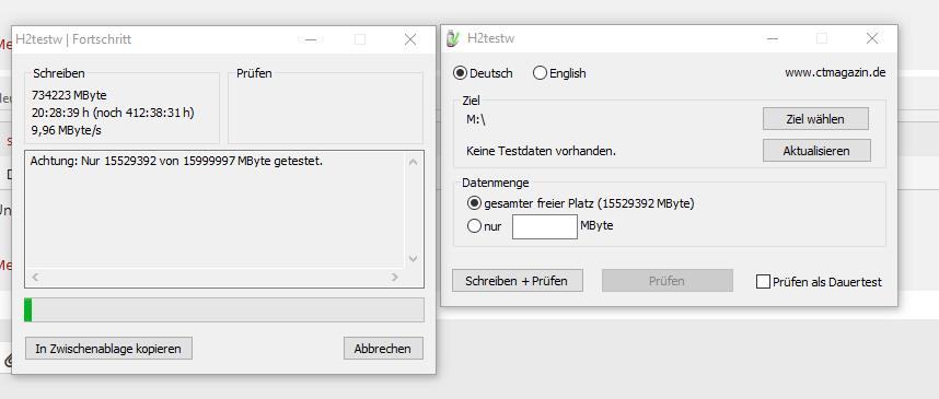

Sorry, aber ich vermute du wurdest über den Tisch gezogen.
Lass mal h2testw laufen, dann hast du Gewissheit.

Danke ich lasse den test mal laufen.
Die Marke kann ich dir leider nicht sagen. Steht auch nicht drauf. Wie gesagt recht billige platte. Mal schauen wie es was der test ergiebt....
Wenn du dafür weit unter 1000€ ausgegeben hast ist das immer Müll pur!

Er läuft noch...
.. aber so wie ich das sehe
Hatt er 700 gb getested. Ich habe aber das problem ab 200- 400.

Keine 10MB/s, dass da was nicht stimmt, sollte klar sein. Warum schreibst Du nicht wo Du sie gekauft hast und / oder wenigstens wie viel Du dafür bezahlt hast?

Bei absolut lächerlichen 10MB/s ist das never ever ne SSD!
Das ist selbst bei USB 2.0 nur ein Bruchteil der möglichen Datenrate!
Sonst ist da absolut alles gesagt!

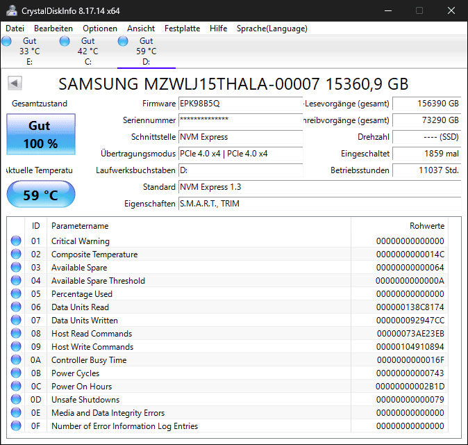

Echte 15TB+ SSDs mit SATA schreiben mit 500MB/s+ und U.2 mit mind. ca. 3000MB/s+. Wird wie gesagt ein "besonders" formatierter Ranz-USB-Fake-Stick mit wesentlich geringerer echter Kapazität sein. Das Teil kann man in den (Elektro-)Müll kloppen. Außer du kannst noch irgendwie dein 14-tägiges Widerrufsrecht oder die Gewährleistung des Händlers einfordern. Das Ding ist zum Speichern zu lahm und hält ja keine Daten, da die nach xy-Gigabyte von vorne überschrieben werden. Eventuell musst du es halt als Lehrgeld verbuchen. Denn merke: Wer billig kauft, kauft zwei Mal. 15TB SSDs für 30-40 Euro sind ein unrealistisches Märchen.
So schauen echte 15TB SSDs in CDI aus:

Also wie von euch vorhergesagt war der test negativ.
Auch der rest, was ihr zu dem sagtet stimmt ,und das ist alles was ich dazu noch sagen werde.
