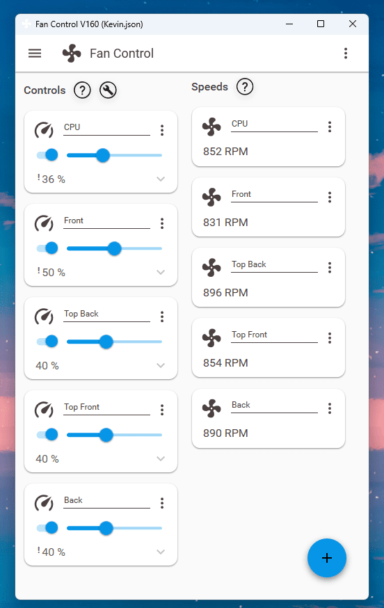

wenn du genügend header auf dem board hast und alle lüfter drauf bekommst, nutze dann einfach FAN COntrol
beste software am markt. bei weitem und kostenlos
Header sind genügend auf dem Board vorhanden. Mit der Software werde ich das gleiche Problem wie mit dem Controller haben. Er wird alle Lüfter als einen ausgeben und so kann nicht einzeln geregelt werden. Nehme ich mal so an.
du schließt 3x lüfter der aio an einen header an und fertig. das ist ja die absicht dahinter.
wozu willst du die aio lüfter einzeln regeln. alle 3 auf einen header und fertig
welche aio hast du denn?
So ähnlich habe ich es vor. Da ich kein Y Kabel habe, würde ich es versuchen die AIO mit seinen 3 Lüfter am Controller zu belassen, also als eine Einheit und den Rest jeden für sich auf dem Board.
der controller der aio wird vermutlich an einen header gesteckt oder`?
Der Controller ist vom Case, kann aber für die AIO genutzt werden und ja er wird ans Board an einen Anschluss gesteckt.
der hub vom case wird nen pwm signal brauchen. das kannst du von irgendeinem header nehmen.
macht natürlich sinn wenn du überall die gleichen lüfter hast.
und die aio klemmst du nen anderen header der genug bums hat für die 3 lüfter
