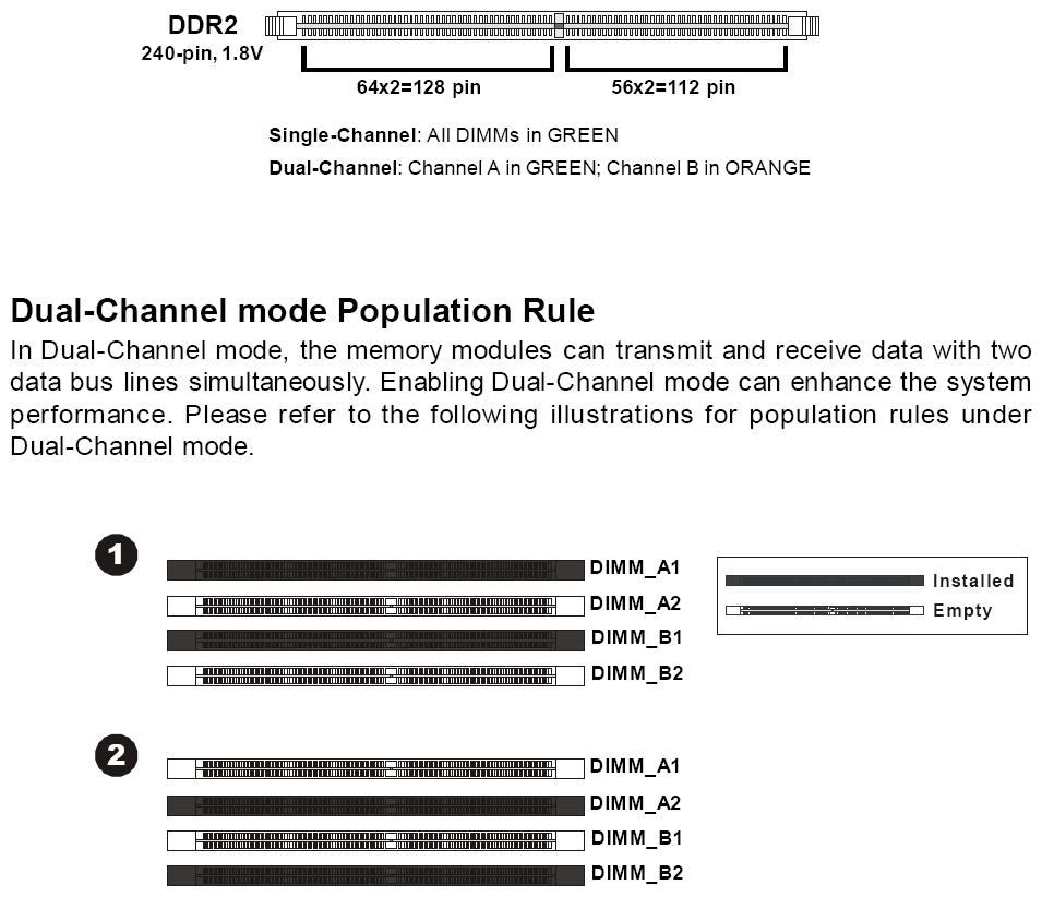

kann es sein das deine Rams nicht im DualCannel laufen? eigenltich sollte man jeweils einen in nen grünen und orangenen machen...
schau ma ins handbuch..
attachment.php
