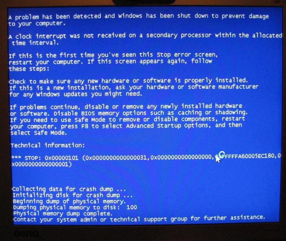

Habe nachdem ich alles zusammengebaut hatte Vista installiert.Was auch ganz durchlief. Nur sobald er dann neu startete bekam er einen Bluscreen mit der Meldung:
"A clock interrupt was not received on a secondery Proessor within the allocatet time intervall".

Habe mal ein Foto des Bluescreens mit darangehängt.

...Denke es muss an Vista liegen da ja auch der x4 unter Xp Oced stabil die 2.7 eben rennt ohne zu murren...
Vista ist nicht XP. Hier wird dein System richtig gefordert und ich würde es mal mit runtertakten versuchen und dann schrittweise ausloten, wie weit du gehen kannst. Besonderen Augenmerk würde ich auf den Speicher richten - probier das Speicherdiagnosetool auf der Vista-DVD.

Hm ok aber eig sollte der X4 Phenom 9850 das doch @Standard packen zumal es ja auch die B3 Version ist. Werde aber trotzdem mal den speicher mit memtest testen lassen.

@ Radeon Freak : SP1 enthällt absolut notwendige Updates und sollte immer installiert werden.Wenn Probleme auftreten sollte vorher der PC geprüft werden und damit meine Ich nicht Prime beim Übertakten.
@ Lord of the Fan : Versuch mal CNQ im Bios abzustellen.Die Zweite Möglichkeit ist eine defekte CPU.Davon gibt es bei dem Teil schon ein paar mehr.

Also nur weil ein System unter XP stabil startet und Primestable ist, bedeutet es noch lange nicht, dass das System wirklich stabil ist. Wenn Orthos über längere Zeit stabil läuft, ist es sehr wahrscheinlich, dass das System stabil ist, aber eine Garantie ist es noch nicht. Nun ist es so, dass Vista meist nicht bootet, wenn das System nur leichte instabilitäten aufweist. Also wenn du das Problem wirklich in den Griff bekommen willst:
-Alles auf Normaltakt
-Nur die notwendigsten Treiber installieren und nur solche die als stabil gelten
-Mit Memtest 3.6 den Speicher prüfen
-Orthos laufen lassen und Spannungen mit Everest überwachen
Anschließend kann man weiter sehen.

Weil Vista 64 ein 64 Bit OS ist und das einfach empfindlicher ist als ein 32 Bit OS was Fehler in der Hardware angeht.Grade bei der CPU oder auch OC mit der CPU reagiert es schnell mit Bluescreen.
