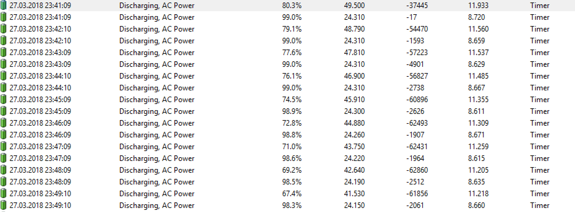

ich bin seit kurzem im Besitz eines Surface Book 2 und habe festgestellt, dass sich der Akku im Betrieb trotz Netzanschluss ziemlich schnell entläd.
Nach einer Recherche im Netz sei das wohl von "Microsoft" auch bestätigt - jedoch mit der Aussage in seltenen Fällen mit 3-4% pro Stunde. (und auch nur auf max Performance und bei ziemlichen Stress).Wenn dem so wäre, könnte ich easy damit leben, leider musste ich feststellen, dass sogar so alte Spiele wie WoW einen ziemlich heftigen Drain haben von ca. 30-40% Akku pro Stunde und das bei wirklich moderaten Einstellungen.
Habe den neuesten Nvidia Treiber drauf und auch Geforce Experience WoW optimiert...ohne Erfolg.

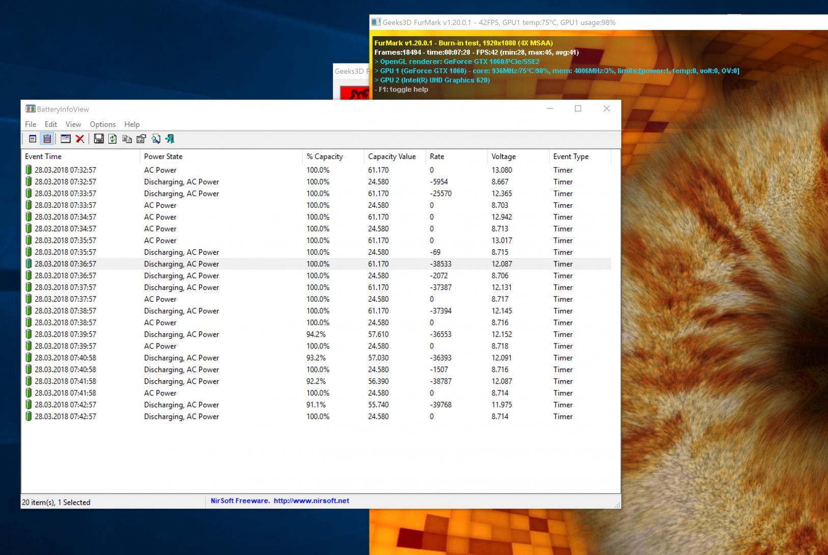

Als nächstes habe ich einen Furmark Test gemacht, wo mein ich ca pro Minute 1% Akku bei Netzbetrieb verliere......das kann doch nicht normal sein ?
Ich habe mal einen Screen angehängt...
Ist da evtl. was defekt und sollte ich das Gerät reklamieren ?
(hab das mal mit nem Tool versucht zu dokumentieren)
kann mir nicht vorstellen das innerhalb vn 8 Minuten knapp 13% Akku Verlust bei Netzbetrieb in Ordnung sein sollen... Oo

//Habe nochmal nen Bench gemacht mit FullHD und 4xAA, Einstellungen im Sb2 auf längste Akkulaufzeit und Bildschirm auf 50%
zieht in knapp 6 Minuten fast 10% Akku !

///anbei noch ein Screen....der Taktet die GraKa nichtmal richtig hoch...aber ich bin leider nur Laie und kann dazu nicht viel aussagekräftiges beitragen..

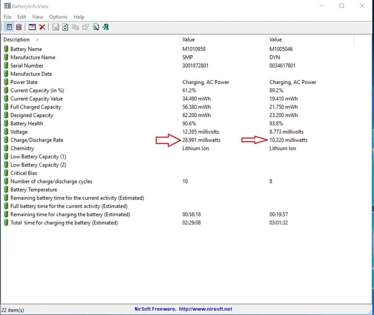

Ich glaube immer mehr das entweder mein Netzteil einen defekt hat oder der Ladeanschluss.
Mit einem Tool kann ich auslesen wieviel Saft ankommt am Gerät, und das scheint mir doch recht wenig zu sein. (siehe Screen Markierung)
Des Weiteren habe ich gelesen, das das normale Netzteil (102W) beide Akkus in unter 4h Stunden vollladen soll....das ist bei mir bei WEITEM nicht der Fall.
Kann mir ggf. jemand meine Vermutung bestätigen ?

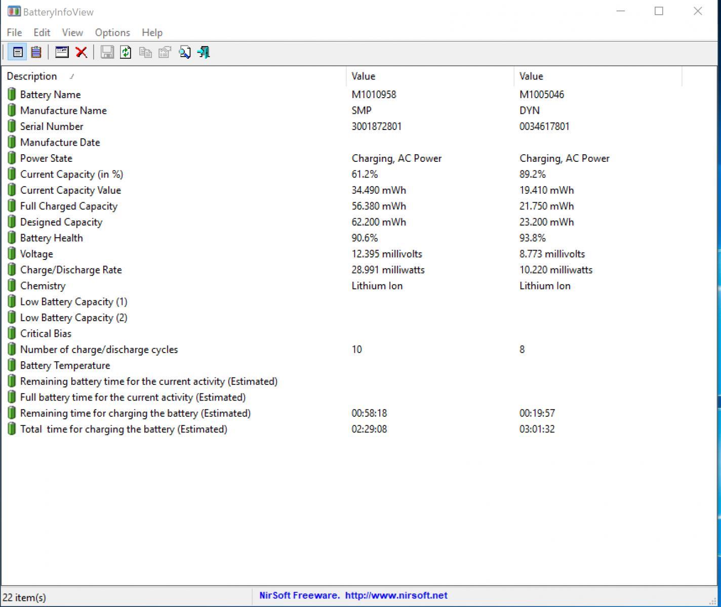

Anbei ein Screen - hoffe mir kann jemand hierzu was sagen :)
Ja, über 4h hatte es definitiv bei mir nicht gedauert. Netzteil kann natürlich auch fehlerhaft sein. Bei mir warens damals 10% pro 30min akkudrain im Schnitt.
Vom Netzteil kommen von den 102W allerdings nur ca 95W an.

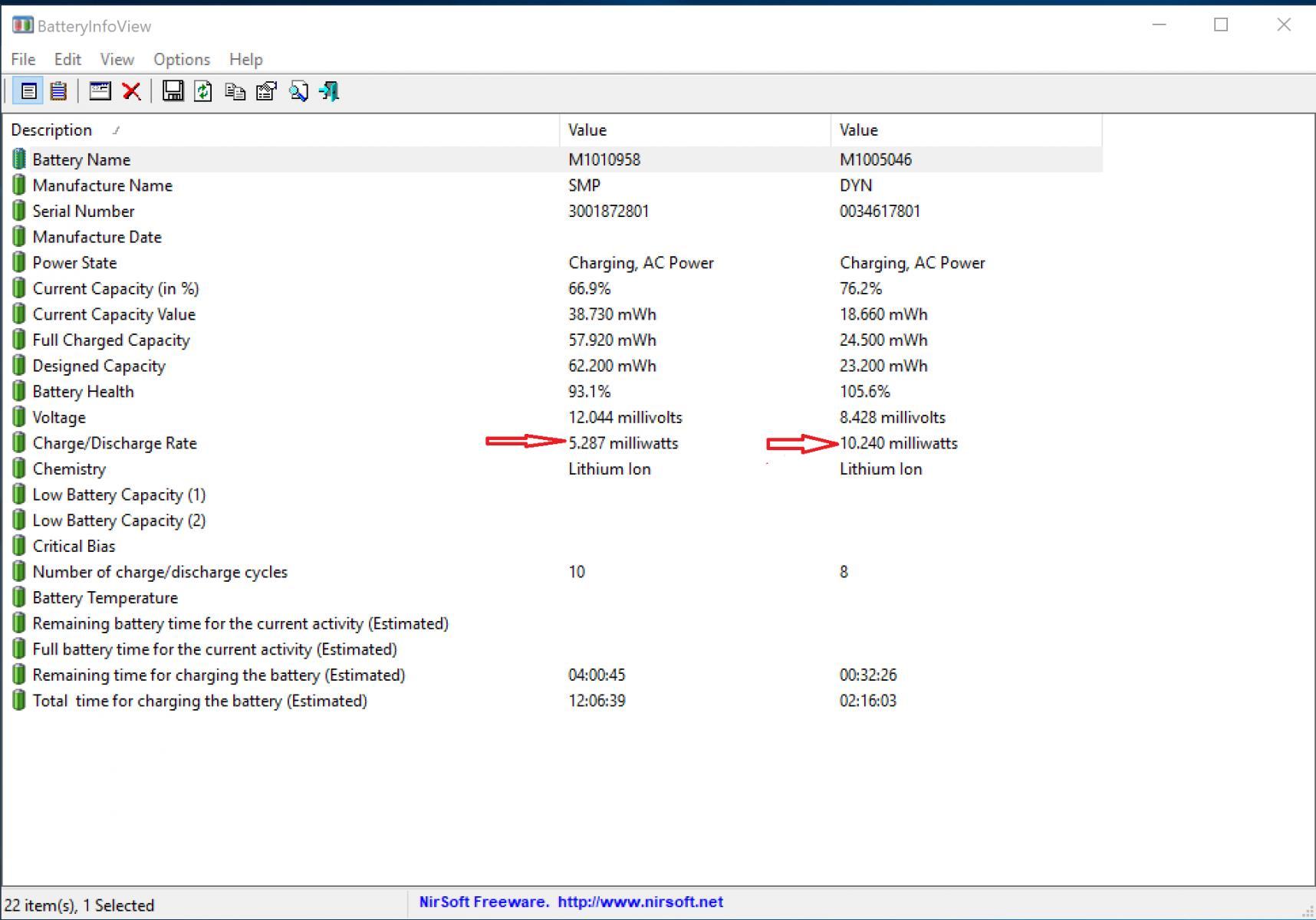

es scheint tatsächlich mit meinem Netzteil zusammenzuhängen...

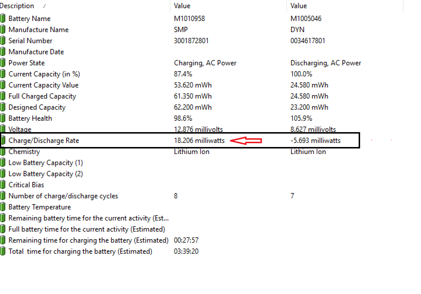

Ich konnte mein SB2 heute an meinem Dock anschließen und das Ladeverhalten mal testen...hier bekomme ich deutliche höhere Werte geliefert als über mein Netzteil.
Hier einmal die Werte am Dock:
Hier nochmal die Werte über das Netzteil:
Ich habe auch noch ein Ersatznetzteil hier liegen, das liefert leider die gleichen Ergebnisse.

Da scheint ein Defekt am Netzteil oder allgemein am Anschluss vorzuliegen. Notebookcheck hat die 13.5er Version ja ausführlich getestet und wenn man den Schieberegler ganz links hatte, hat das Gerät unter 60 Watt gebraucht und ganz rechts knapp unter 100 Watt. Also sollte man ganz links keine Entladung haben.

Es scheint ein Defekt am Surface-Anschluss zu sein, da ich das Ladeerhalten mit 3 Netzteilen probiert habe - überall nur sehr geringes aufladen des Akkus.
