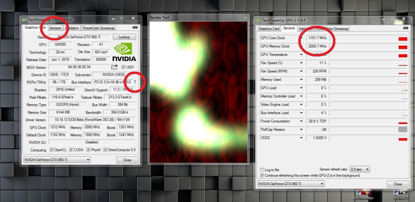

lies das mal mit GPU-Z aus bitte, und zwar so:
1. GPU-Z 2x öffnen
2. in der 1. Instanz den Reiter "Sensors" anklicken
3. in der 2. Instanz das Fragezeichen und dann "Start Render Test" anklicken
4. Screenshot machen und hier hochladen
sieht dann ungefähr so aus:

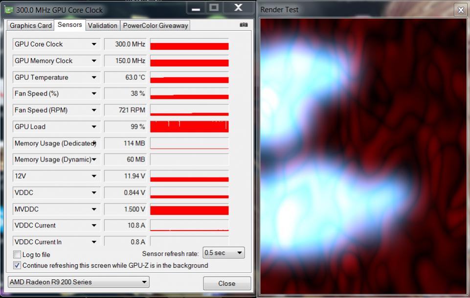

Hier findest du meinen Screenshot, wie zu erkennen ist bleibt die Taktrate bei 300 Mhz
LG Johans

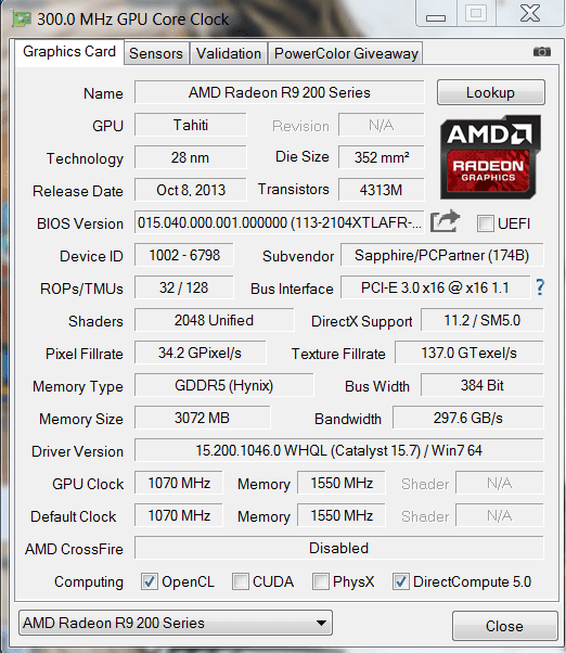

Was steht denn in GPU-Z in dem Reiter "Graphics Card" unter "Default Clock" drin? Wenn da der "richtige" Wert drin steht, hat es zumindest schonmal nichts mit dem Bios zu tun.
Das selbe wie im Afterburner, 1070 MHz
LG Johans

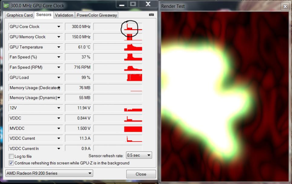

Ich habe nun den GPU-Z Render Test gleich nach dem Systemstart gestartet, nun konnte die Grafikkarte ganz kurz (wenige Sekunden) auf den gewünschten "normalen" Takt von 1070 MHz laufen
Bedeuted das dass die Spannungswandler nicht mitgekühlt werden?
LG Johans
