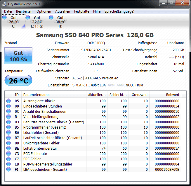

Ich habe aber gelesen, dass der amd-treiber bei meinem Board(SouthBridge 710?) kein TRIM unterstützt(CDI sagt allerdings was anderes - siehe Bild unten) und ich deshalb lieber den msahci-treiber nehmen sollte.
