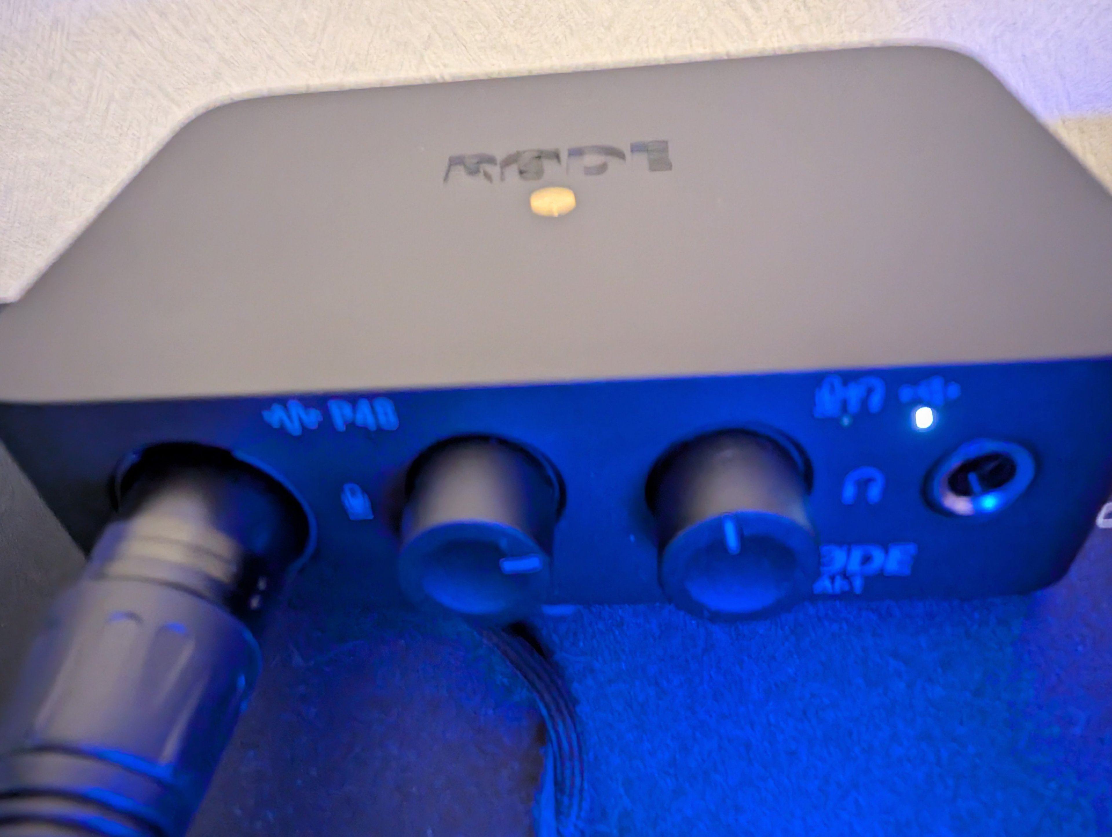

Moin,
ich habe das Audio Interface per USB-C ganz normal den PC angeschlossen. Das PC ist einige Wochen alt. Ich habe allerdings bisher noch nie den Kopfhörer getestet. Heute mal den Rode NTH-100 eingesteckt und sofort höre ich einen lauten hellen piepen Dauerton, der so grell ist, dass ich die Kopfhörer direkt wieder absetzen muss. Also mal den Sennheiser 560S und den Beyerdynamik 900Pro X eingesteckt. Selbes Phänomen an der 6.3mm Klinkenbuchse bei allen 3 Kopfhörern. Daher kann man den Kopfhörer als Fehlerquelle ausschließen.
Ich habe das Rode Podmic USB per XLR angeschlossen am AI-1. Funktioniert auch seit einigen Wochen schon. ASIO Treiber installiert und deinstalliert. Gerät aus dem Gerätemanager geschmissen. Kein Erfolg. AI-1 ist als Windows Standard Audiogerät eingerichtet. Neueste Firmware drauf. Andere Ausgabequellen wie die Boxen laufen ohne Probleme. Anderen USB Port versucht. Sogar alle USB Ports sowohl am USB Hub als auch direkt alle am IO-Shield getestet. Kein Erfolg. Phantomspeisung und Direct Monitoring an und aus. Kein Erfolg. Habe das etwas von Masseschleifen gelesen ? Als Netzteil verwende ich übrigens ein FSP 1000 Platinum Netzteil ca. 1 Jahr alt. Daran kann es i.d.R. auch nicht liegen. Am Sharkoon DAC sogar an einem USB Hub funktionieren alle 3 Kopfhörer erwartungsgemäß einwandfrei.
Jemand eine Idee, oder kann ich davon ausgehen das das Teil direkt Dead on Arrival war, da ich den Kopfhörerausgang leider noch nicht getestet hatte, sondern nur den Mikrofonausgang.
Viele Grüße und Danke
