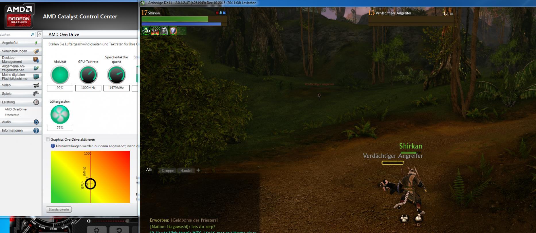

So jetzt hab ich mal aktiv getestet (mit dem mitgelieferten Treiber auf der CD) Unbenannt.jpg
Sie ist bei einem nicht sehr graphiklastigem Spiel sofort ausgelastet... (siehe Foto) Temperatur war bei ca 70 Grad und die Lüfter haben sich eigentlich ganz artig dem angepasst...
Das kann doch nicht sein oder?
kenne das spiel zwar nicht, sehe jetzt aber auch aktuell kein problem.
wäre es dir lieber wenn die karte nur 10% ausgelastet ist und dafür dann nur 10fps produziert?
