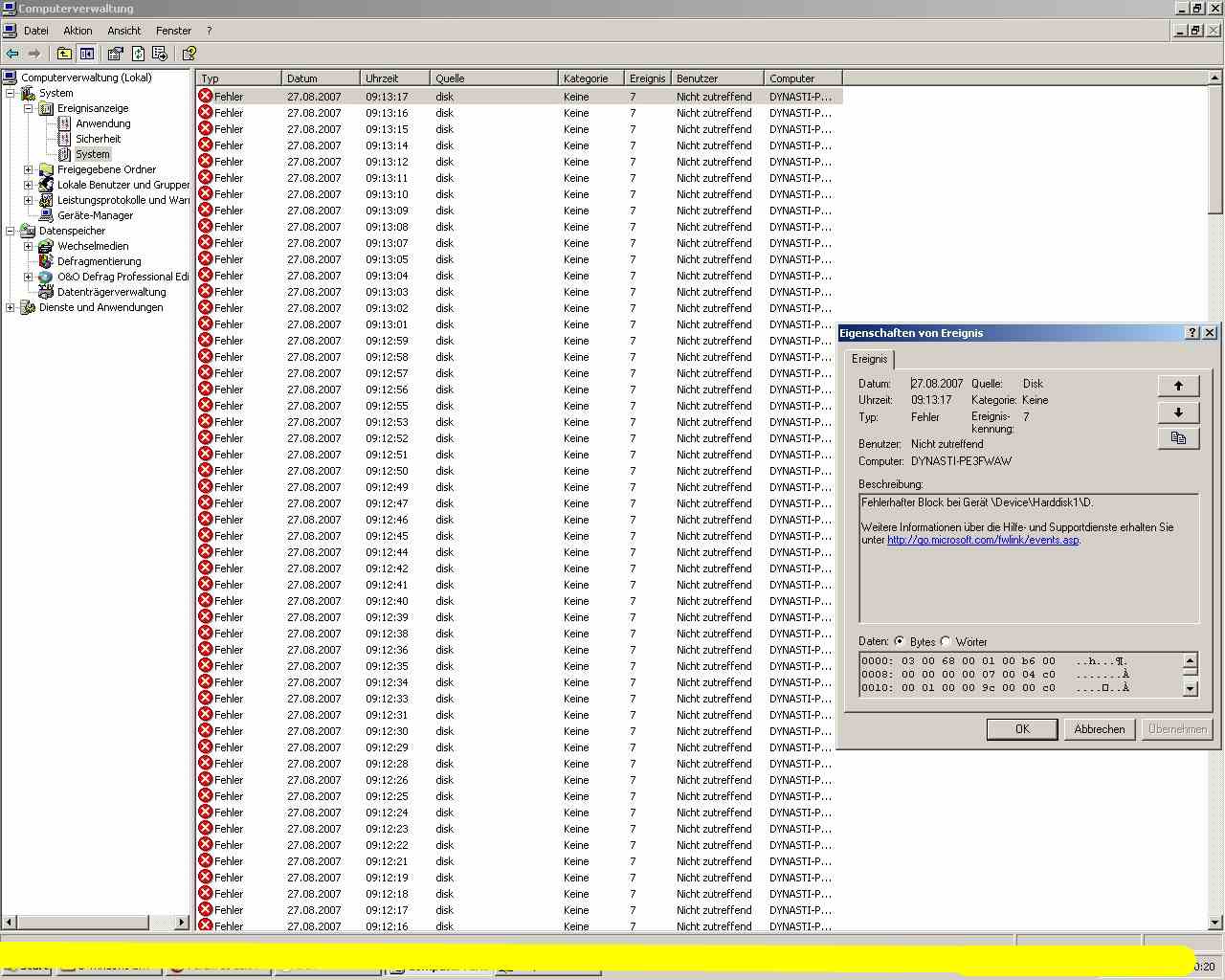

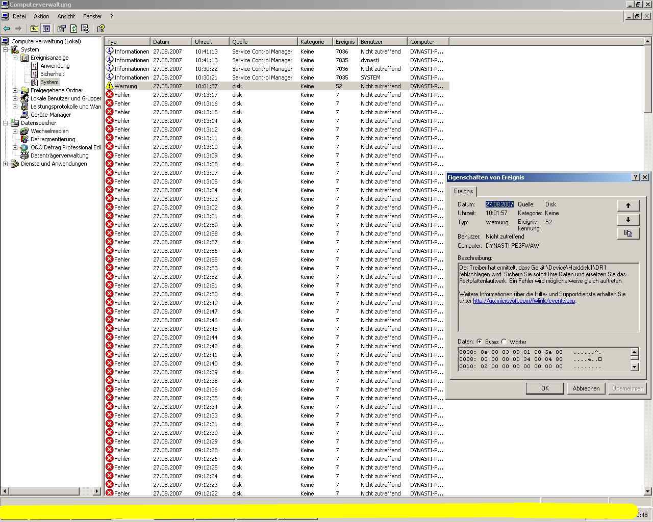

Das nächste Problem ist (siehe Screen), dass ich diesen Eintrag ständig in der Ereignisanzeige zu sehen bekomme, obwohl ich die Platte komplett formatiert habe, sich dort keine Daten drauf befinden und ich sogar HDD Regenerator durchlaufen lassen habe ohne dass er Fehler auf D: gefunden hat.
"Warum zeigt er mir da ständig Fehler an ?"

Die Platte oder dein Festplattencontroller haben wohl einen deutlichen Schaden.
Hatte schon den Fall, das wenn 2 HDDs an einem Kabel hingen und eine defekt war, das mein PC erst garnicht lief. Vielleicht ist das bei dir auch der Fall
An der extra IDE COntroller Karte hängt nur E: und die wird als fehlerfrei erkannt
Kann die Systemplatte auch an der extra IDE Karte hängen oder muss diese immer am IDE Controller vom Board sein ?
