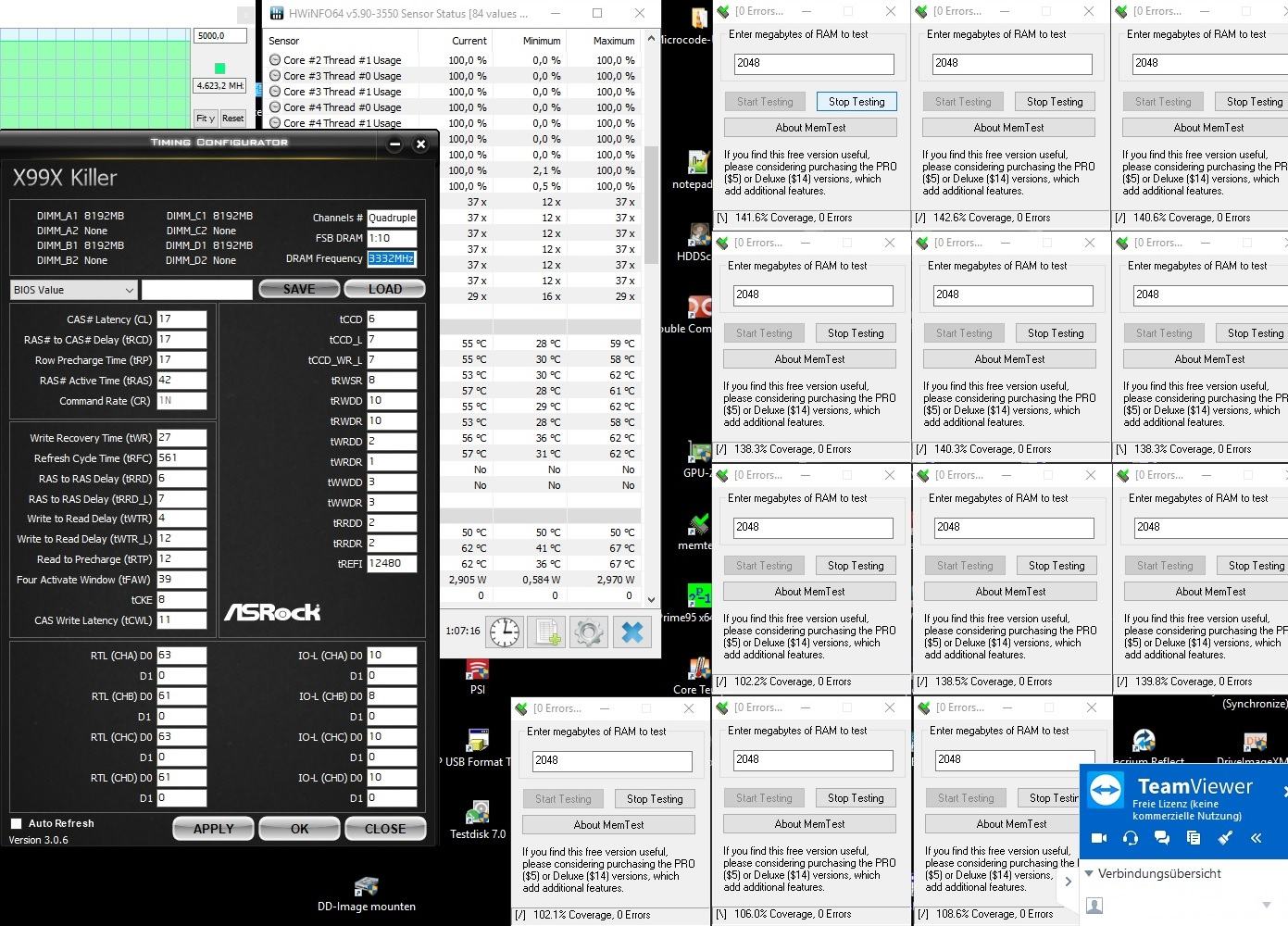

Hier die Standardtimings die das Board bei 3200MHz RAM-Takt anlegt.
Ich habe heute noch etwas getestet.
Mit diesen Timings bin ich durch den Memtest mit 3333MHz RAM-Takt gekommen.

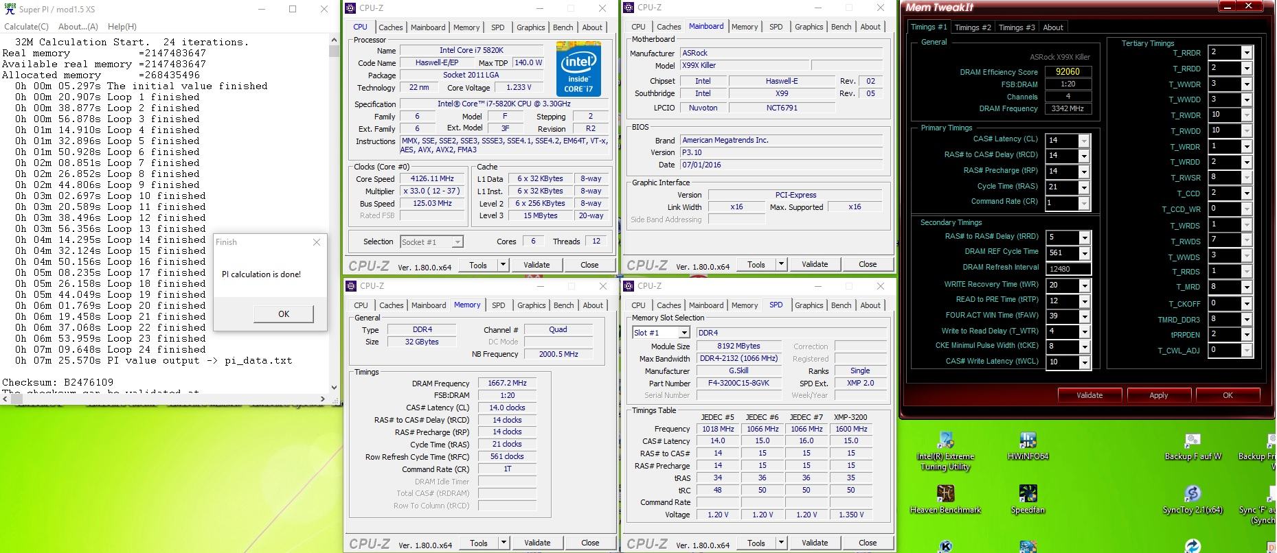

Zum Vergleich die Timings, die ich mit dem alten RAM fahren konnte.
