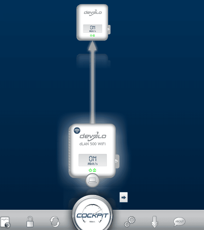

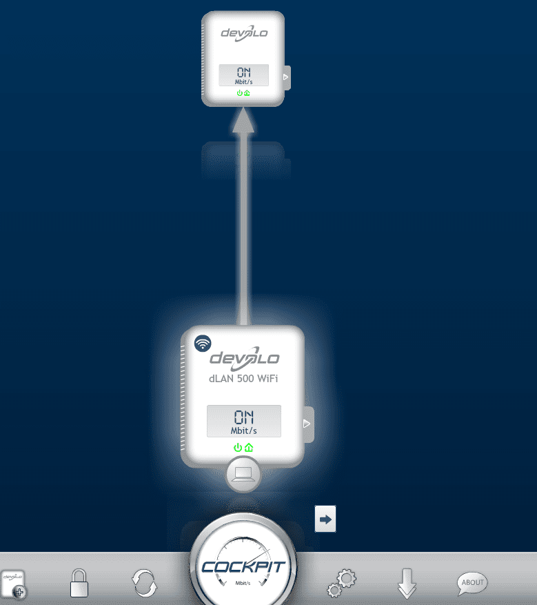

Auf dem Bild geht der Pfeil vom dlan 500 wifi zum duo - müsste das nicht umgekehrt sein, denn schließlich kommt das Internet ja vom duo aus, der mit dem router verbunden ist, oder?
Ich hoffe wieder auf schnelle Antwort - danke schonmal ;)
MfG
Das mit dem Bild zeigt die aktuelle Sichtweise des "ausgewählten Adapters". Mit 3 und mehr Adaptern verstehst du das und wenn noch Endgeräte daran hängen sieht man auch die aktuelle Übertragungsrate zu dem jeweiligen Adapter. Damit sollte das geklärt sein.
Das Problem an deiner Stromverkabelung scheint doch sehr zu stören. Von irgendwelchen Filtern im Verteiler/Sicherungskasten bis zu unterschiedlichen Phasen ist alles drin. Würde eher von letzterem ausgehen. Ein Phasenkoppler wäre da ein Ansatz. Müsste eh ein Elektriker einbauen, der kann das notfalls auch vorher prüfen, ob unterschiedliche Phasen in den Räumen verwendet wurden.
