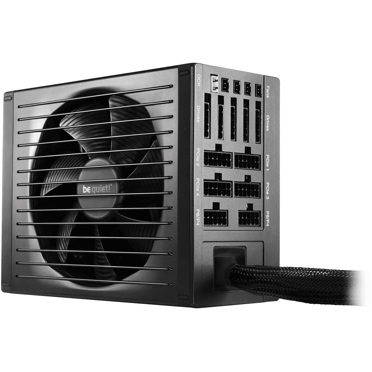

Die Anschlüsse am Netzteil sind hier mit PCIe1 PCIe2 PCIe3 PCIe4 zu erkennen. Du verteilst die Anschlüsse auf PCIe1 + PCIe3 / sowie einmal auf PCIe2 oder PCIe4
die entsprechenden PCIe Kabel sollten bei dem Netzteil beiliegen.

hier sind die zu sehen @Roach13
ABER bei den 10er Modellen gab es noch keine 1200W
Also Vorsicht bitte, schau genau was für ein Netzteil Du hast, auf dem Typenschild Bitte.
Wenn es ein 11 oder 12er Modell ist, hast Du da die falschen Kabel ! die haben dann definitiv schwarze Stecker und nicht blau
