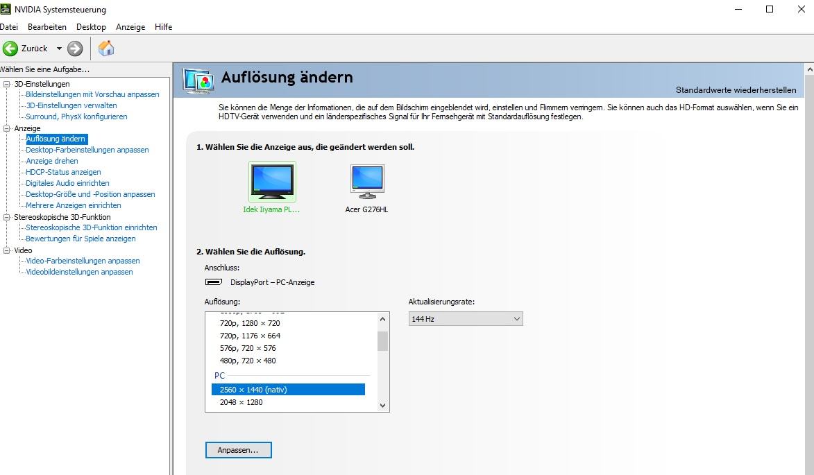

Mein neuer Monitor, zeigt mir schwarze Balken rechts-links und am oberen Ende.

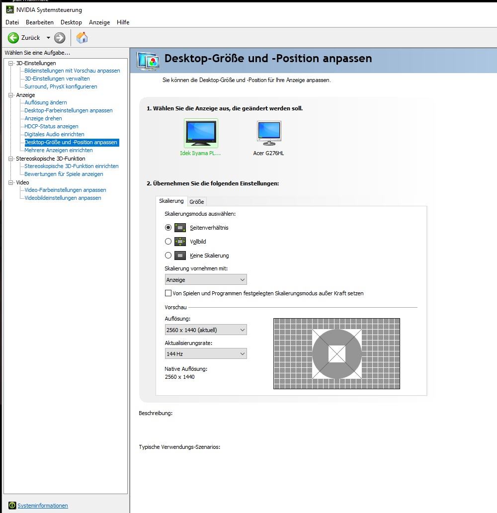

Da ich google benutzen kann bin ich auf das bekannte Problem von nvidia-Grafikkarten und Monitoren gestoßen, die als TV-Monitore erkannt werden.
Per Overscan-Funktion lässt sich dieses Problem dort oft lösen.
Leider klappt dies bei mir nicht.
der Monitor Iiyama G-MASTER Red Eagle GB2760QSU-B1 zeigt trotz nativer Auflösung und bei 144Hz diese Balken an.
Meine MSI GTX 970 Gaming 4G Grafikkarte - 4 GB scheint diese Auflösung darstellen zu können.

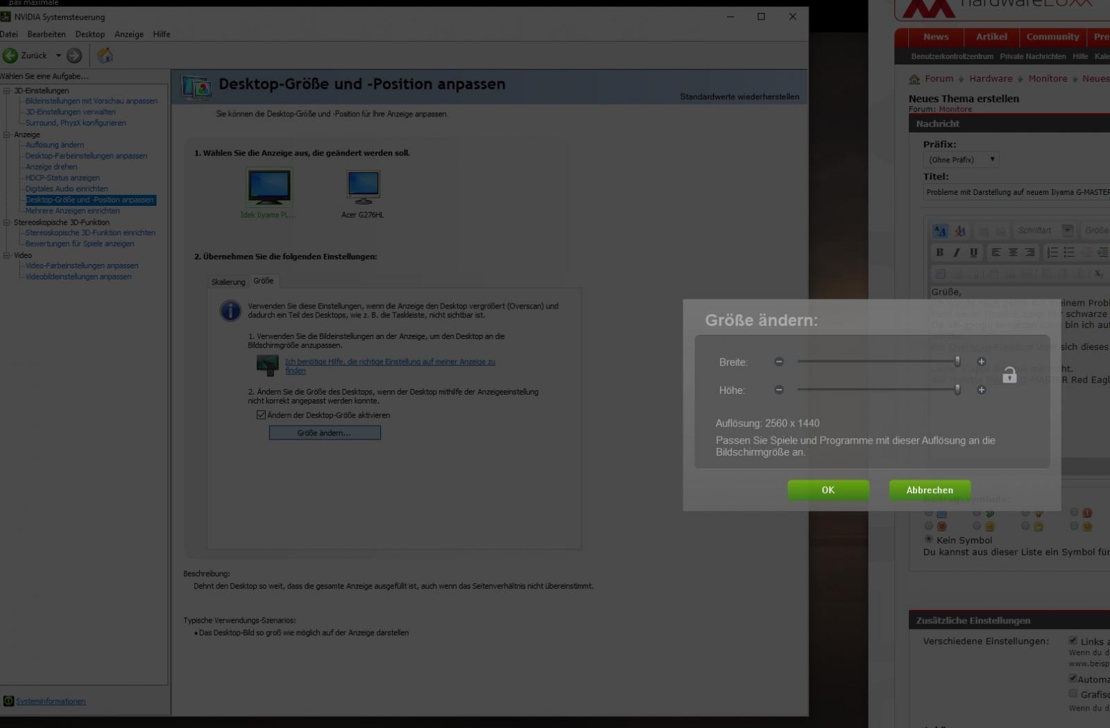

Wenn ich die Bildwiederholungsrate auf 60Hz oder 70Hz stelle, verändert sich leider ebenfalls nichts.
Ich habe bereits versucht die beiden per HDMI, DP und auch per DVI zu verbinden, dennoch kann ich diese Balken nicht loswerden.
Mich wundert, dass wenn ich die Auflösung auf dem Iiyama ändere, die dargestellte Fläche verkleinert wird, anstelle die Pixelgröße zu verändern, wie es früher einmal war. Allerdings verhält sich der Acer genauso.
Den Treiber habe ich bereits aktualisiert. Gerne würde ich dem System sagen, dass der Monitor kein Fernseher ist.

Ich habe grade dieses Bild im Netz gefunden http://http://bit-tech.net/media/image/2017/7/89a5a631-d5e7-40de-a550-e60ec5fe0ead.jpg
aus http://https://www.bit-tech.net/reviews/tech/monitors/iiyama-g-master-gb2760qsu-b1-review/1/
wenn ich das richtig verstehe handelt es sich bei den vermeintlichen Balken um den Rahmen des Panels, der nur optisch rahmenlos erscheinen soll.
Die Arbeitsfläche laut Hersteller passt genau zwischen die "Balken" also hat sich das Problem erübrigt.
