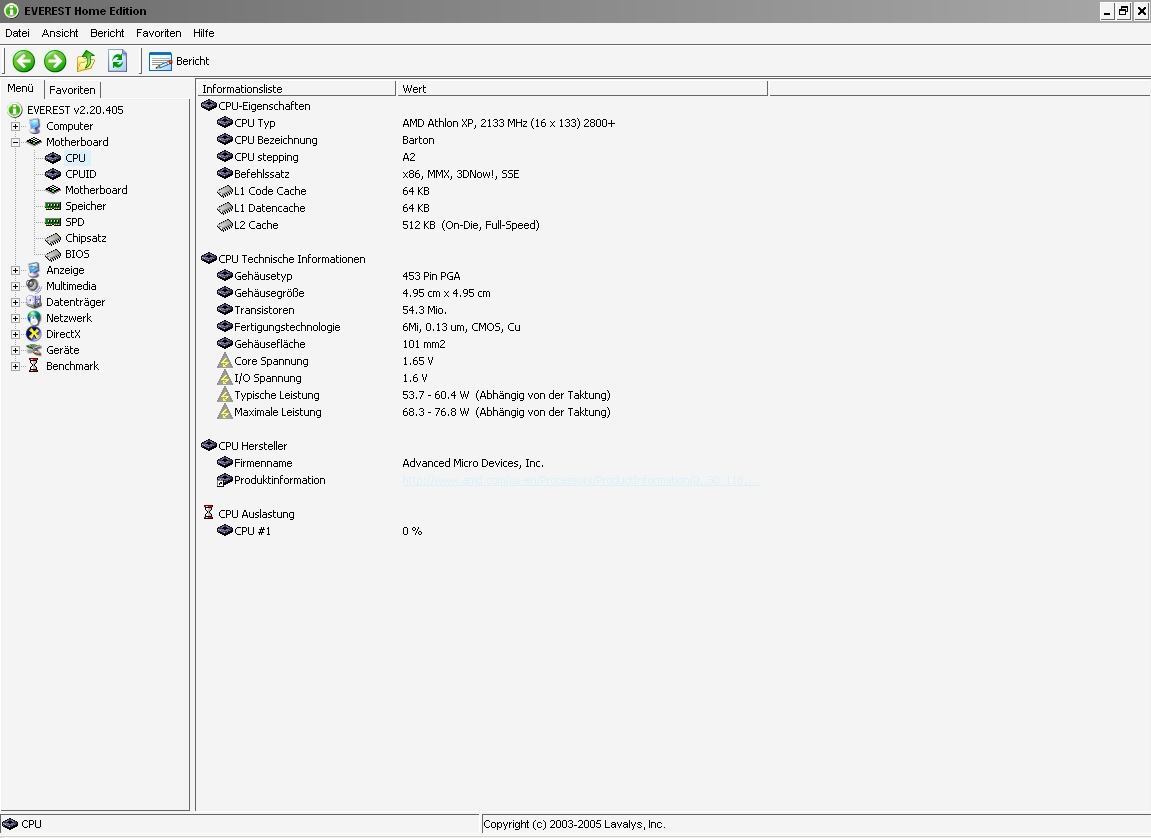

Als kleiner Nachtrag noch der Everest Screenshot. So langsam bin ich etwas verwirrt...

Mach doch bitte noch mit Everest einen Screeny vom Speicher. Deine CPU scheint aber schon anständig erkannt zu werden, das ist gut.
