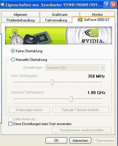

taktet sich die karte wirklich runter?
schau mal im treiber,so müsste das aussehen(kein oc):
ich hab im moment überhaupt kein coolbits/anderes übertaktungsprogramm drauf, daran kanns nich liegen
es wäre aber interresant zu wissen ob die karte tatsächlich runtertaktet.dann wäre es wohl ein thermisches oder hardware problem.
wenn sie aber bei vollen takt läuft,ist es wohl softwareseitig.
ich denke du solltest einmal eben schnell den standart drauf machen und nochmal benchen um sicher seien zu können, dass es an dem kühler, bzw. temperaturänderung oder so liegt...
