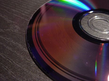

Hallo Leute,
versuche seit einigen Tagen mehrere Images zu brennen. Leider spielt mein NEC ND-3540A (IDE, Firmware 1.04) nicht so mit. Habe schon ca. 15 DVDs gebrannt, aber zwischendurch verbrennt er mehrere Rohlinge, 6 Stück bis jetzt schon ... verdammt, die teuren DL-Rohlinge! Sind immer die guten Verbatim DVD+R DL-Rohlinge! Auf der DVD sieht das so aus, als ob beim Schreiben der Laser aussetzt!? Ich habe mal ein Foto gemacht (s. Anhang)! ...irgendwie fehlen zum Rand hin zwischendurch mal Spuren!?
Woran kann das liegen? Kann die Laser-Linse verstaubt sein, oder ähnliches? Kann man die Linse säubern?
Wäre toll, wenn mir da jemand helfen könnte, ich wollte eigentlich keinen neuen Brenner kaufen!
Thx!
Chris
naja ein neuer brenner wäre vielleicht doch angebracht.
der brenner mit der alten firmware (ist immerhin von 2006) kommt mit diesen neuen rohlingen anscheind nicht gut zurecht und die firmware kennt bestimmt keine passende schreibstrategie.
