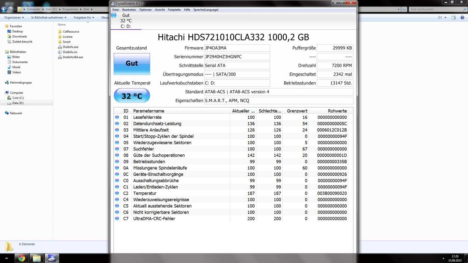

@Holt
Hier ist ein Screenshot von der Festplatte. Was meint der Fachmann dazu?
Einschaltungen=Ausschaltungsabrüche=Laden/Entladen-Zyklen
Was bedeutet "Güte der Suchoperationen"?
Danke für die Hilfe, habs nun auf AHCI umgestellt.
Aber auch im AHCI Modus wird die SSHD auf verschiedenen SATA Ports im BIOS und im Gerätemanager nicht angezeigt. :-(
Soll ich lieber einen neuen Thread zu dem Thema starten?
ro8otron, Einschaltungen=Laden/Entladen-Zyklen bedeutet, dass die HDD nicht in den Unload Energiesparzustand geht.
Einschaltungen=Ausschaltungsabrüche bedeutet, dass sie noch nie ordentlich von dem Bevorstehenden Ausschalten informiert wurdeen, Windows also z.B. nie korrrekt runtergefahren wurde, das System sie darüber nicht informiert oder es einen Bug in der FW der HDD gibt und sie das deswegen falsch zählt. Was bei der Güte der Suchoperationen genau gemessen wird, kann ich nicht sagen, aber der Aktuelle Wert ja weit über dem Grenzwert, da ist wie sonst auch also alles in Ordnung.
