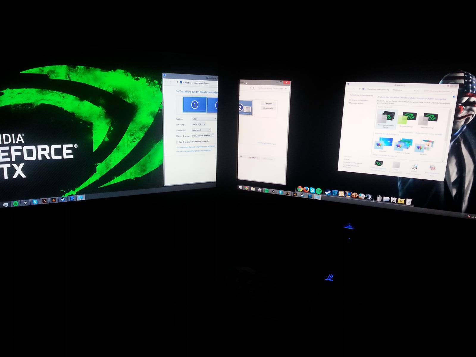

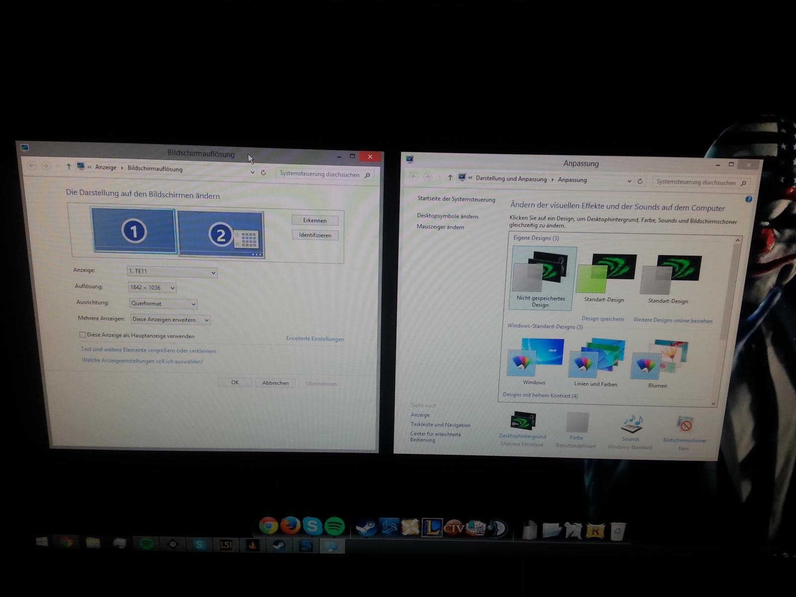

Für ein besseres Verständnis hier ein Beispiel in Bildern:
1. Zwei beliebige Fenster in gleicher Größe sind auf dem Hauptbildschirm geöffnet.
2. Ich verschiebe das eine Fenster auf den zweiten Bildschirm
3. Hier nochmal der Vergleich ...
Auf den Fotos erkennt man leider jetzt nicht, dass das Fenster eine schlechtere Bildqualität hat.

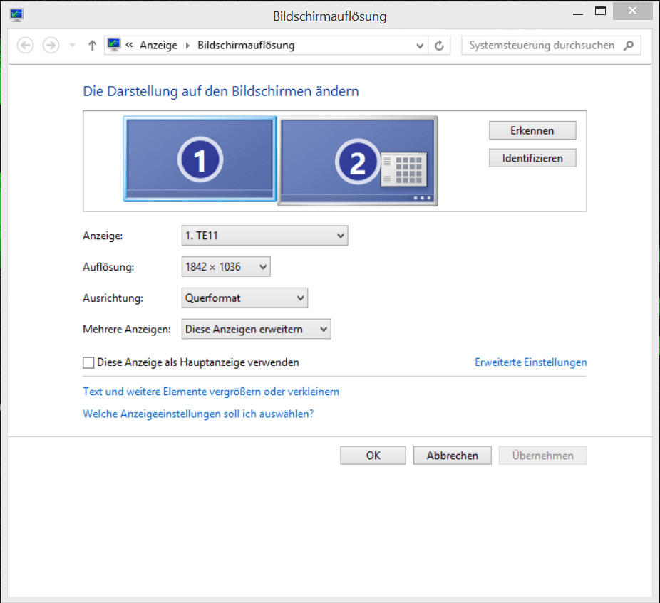

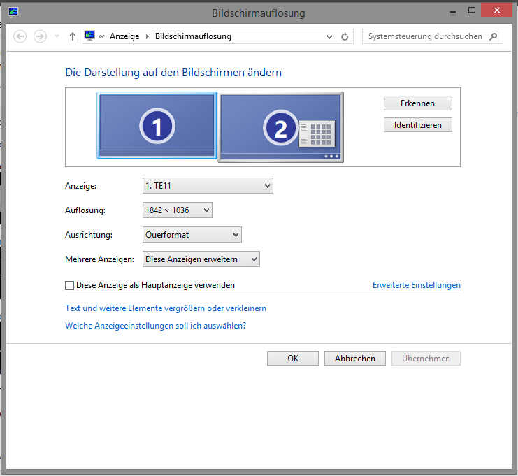

Edit: Völlig vergessen .. ich hab einfach die Fenster gescreenshottet:
1. Fenster auf dem Hauptbildschirm
2. Fenster auf dem Zweitbildschirm

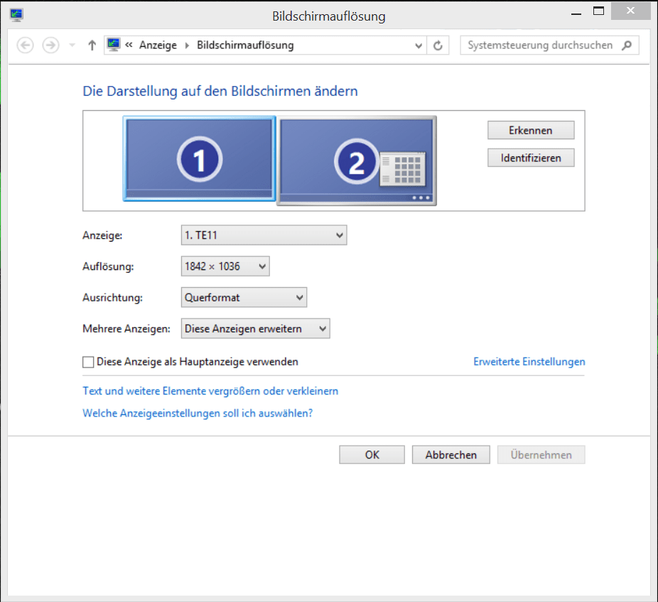

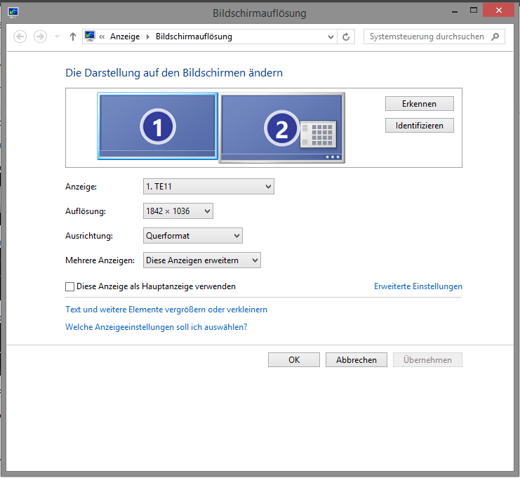

Auf Deinen Bildanhängen zur Bildschirmauflösung erkennt man die krumme Auflösung 1842x1036. Die beiden Bildschirm-symbole sind gleich groß, was darauf schließen lässt, dass diese mit gleicher/ähnlicher Auflösung laufen, da sich die Darstellung nicht auf die tatsächlichen Bildschirmdiagonalen beziehen, sondern nur die gewählten Auflösungen in Bezug zueinander setzt.
Vielleicht hast Du wieder was umgestellt, aber im gezeigten Fenster ist definitiv kein FHD eingestellt.
