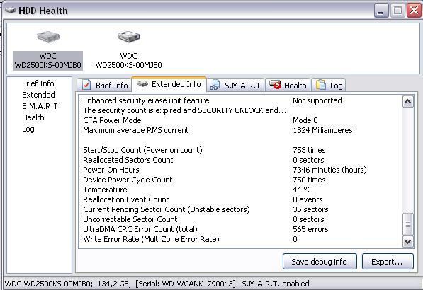

wollte gestern eine ca. 700MB große Datei von meiner System-Platte (WD2500KS) auf eine andere kopieren. Kurz vor Ende bekam ich eine schwere Fehlermeldung. Die Datei konnte aufgrund eines XYZ0815 was weiß ich Fehlers nicht kopiert werden.
Das hat mich etwas stutzig gemacht. Hab die Smart-Werte ausgelesen und hatte da auf einmal 37 "pending sectors" stehen.
Hab dann chkdisk von Windows durchlaufen lassen und das konnte wenigstens den Fehler in der Datei beheben, so dass ich sie kopieren konnte.
Jetzt zeigt es mir immernoch 35 "pending sectors" an.
Habe gerade erst meine zweite WD2500KS zur RMA geschickt, die merklich langsamer war als die andere und auf der ich anfangs kein Windows installieren konnte und sie sich nicht richtig formatieren lies. Als Slave lief sie noch, das war mir aber trotzdem zu heiß, deswegen RMA.
Die Platten habe ich damals beide zusammen gekauft.
Kann es sein, dass die erste Platte auch langsam einen Schaden kriegt oder wie könnt ihr euch das erklären? (Also wenn ihr es überhaupt erklären könnt;))
Muss ich mir wegen der "pending sectors" sorgen machen?
Anbei noch die Smart-Werte...

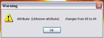

Seitdem ich HDD Health installiert habe kriege ich jetzt des öfteren (bis jetzt 3-4mal vorgekommen) Fehlermeldungen dieser Art: (siehe Anhang)
HDD Health kannst du in die Tonne treten...
Ich schwöre auf HD Tune & das WD Diagnostics - die Tools haben mich bisher noch nie im Stich gelassen...

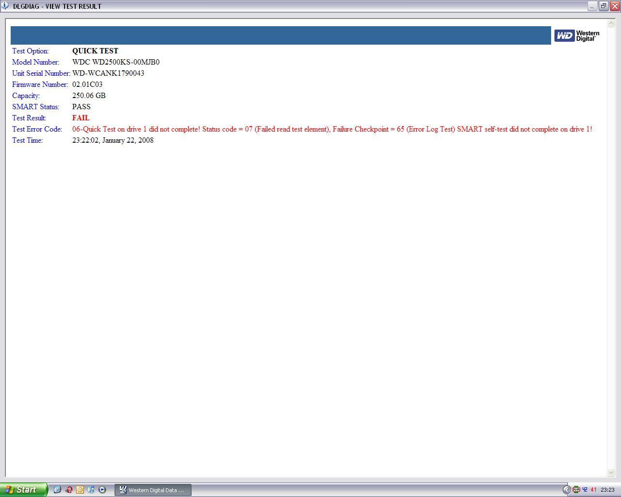

Habe jetzt gerade noch das Tool von WD drüberlaufen lassen und folgendes kam dabei raus:
Eindeutige Sache -> Daten sichern/vernichten & ab zur RMA-Abwicklung!
Viel Glück mit den neuen Platten...
MfG
RZ
