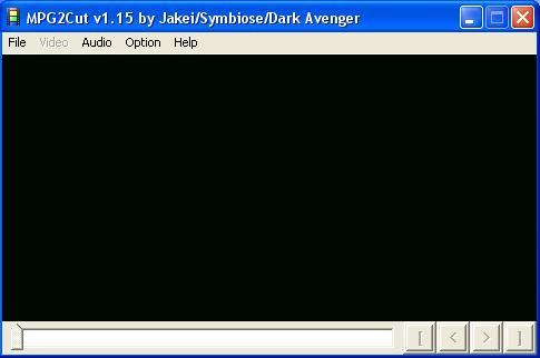

Wegen MPEG2 Cut:
Wenn du eine Stelle markiert hast, musst du unten auf die Schere klicken. Wenn alle Stellen markiert sind, einfach unten recht auf "GO" klicken und Zielort wählen. Dann bekommst du eine einzige Datei.

hier mal ein bild von mpg2cut
attachment.php
