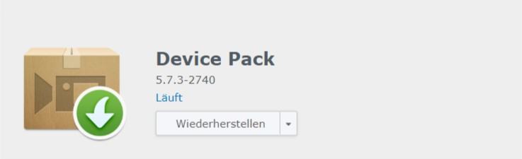

Danke für die Antwort. Auch über die ONVIV Suche welche ja im selben Reiter wie die Syno Suche zu finden hat er leider nichts gefunden. Soweit ich das jetzt auf die schelle richtig Verstanden habe. Anbei noch Relevante Daten als Bilder angefügt.
afaik wird nur die A Rev von der Syno direkt unterstützt,die B Rev sollte per ONVIV gehen, frag doch mal by Syno oder DLink Support an
Okay danke für die Info, dann versuche ich auf dem Weg nochmal die Verbindung herzustellen. Im Syno Forum habe ich die Frage bereits gestellt. Weißt du zufällig ob man was per ONVIV beachten muss, Eigenheiten oder Voraussetzungen?
Ich habe es nun geschafft die Kamera einzubinden. Danke für die Zielführenden Hinweis. Es funktioniert noch nicht ganz so wie es soll, aber ich bin ein Schritt weiter. Morgen Abend geht es weiter, mal sehen ob alles weitere problemlos voran geht.
