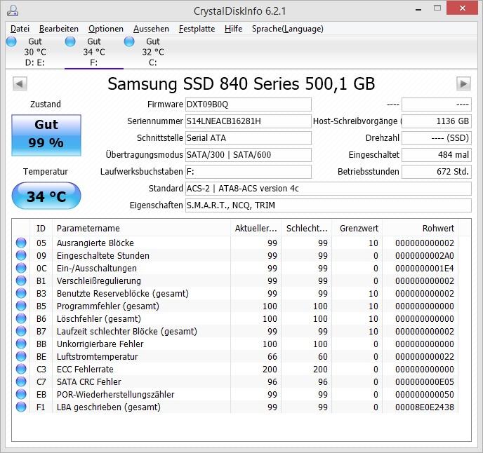

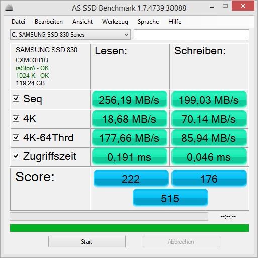

hier die Screenshots:

Die laufen beide nur im SATA 3Gb/s Modus. Die 840 hat ein massives Problem mit dem SATA Kabel, was die Ursache dafür sein könnte. Prüfe mal ob deren Kabel fest sitzt und wenn ja, tausche es aus. Behalte dann bei beiden SSDs den Rohwert vom Attribute C7 für ein paar Tage, Wochen im Auge, vor allem wenn es mal wieder Probleme gab. Wenn der steigt, gibt es immer noch ein Problem mit der Kommunikation zwischen dem SATA Host Controller auf dem Board und dem Controller der SSD, was eben fast immer am Kabel liegt. Gigabyte hat z.B. eine zeitlang seinen Boards mal Kabel beigelegt, die echt Mist waren, da müsstest Du ggf. mal ein paar kaufen.
Beacht übrigens auch, dass die Kabel recht empfindlich sind und gerne mal Schaden nehmen, wenn man am Kabel statt am Stecker zeiht. Die Schäden sieht man so nicht, aber die Kabel sind dann trotzdem Müll.
