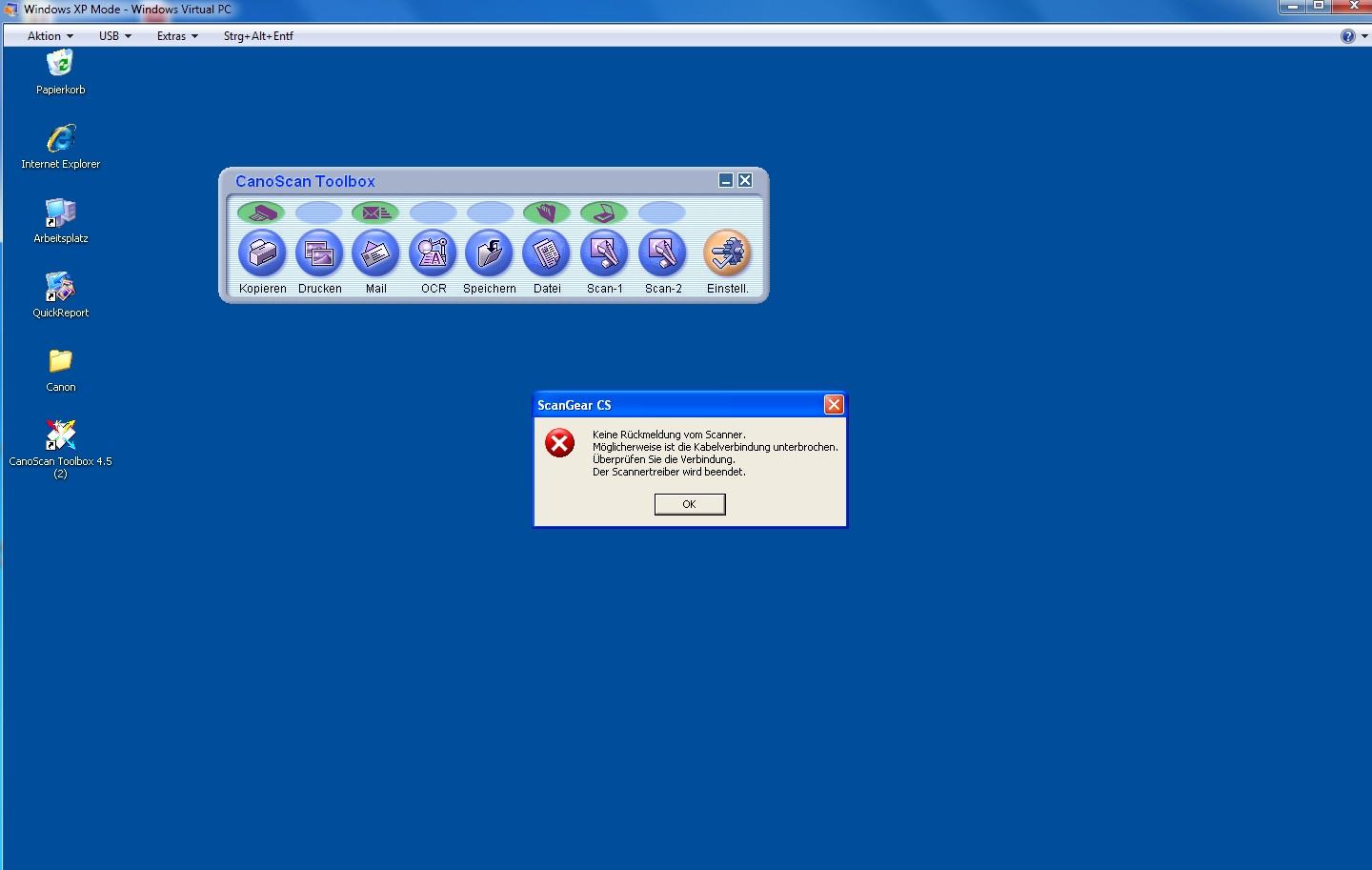

So, sorry das es so lange gedauert hat. Der Scanner wird im XP Modus einwandfrei erkannt. Allerdings meldet er dass das USB Kabel nicht eingesteckt sei. Ist es natürlich. Siehe Bild. Ich vermute eine Kleinigkeit welche ich übersehe.
Hast Du den Scanner dem XP-Modus zugewiesen? Das muss man von Hand einstellen. Klicke mal auf das USB-Menü.
Vielen Dank!!! Das war der Entscheidente Tip. Da mir Deine Anweisung für meinen Wissenstand zu Kurz war (Wie zuweisen? Wo ist das USB Menü) habe ich gegoogelt und eine Anweisung gefunden. Hat auch funktioniert. Nun bleibt bekanntlich die Einstellung nicht dauerhaft erhalten. Also nochmals gegoogelt. Man soll nach Starten des XP Modus auf das Symbol gehen, rechtsklick und dauerhaft zuordnen. Nur , wie orne ich das dauerhaft zu? Das habe ich bisher nicht gefunden. Aber ich bin schon ein gutes Stück weiter!
