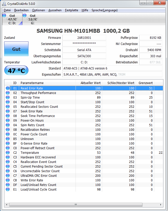

Hallo zusammen,
ich habe vor kurzem eine Samsung Spinpoint M8 1000GB, SATA II zum Aufrüsten meines Dell XPS 1530 Notebooks gekauft und eingebaut.
AHCI ist aktiviert und SATA Treiber sind auf dem neuesten Stand.
Leider gibt es seit der Neuinstallation öfter mal das Problem, dass die Platte beim Start nicht gefunden wird, oder der Computer sich mitten im Betrieb verabschiedet. SeaTools und HUtil hab ich probiert, die Tests haben aber keine Plattenfehler angezeigt.
Ich vermute dennoch, dass die Platte im Eimer ist, wollte aber nur schnell sichergehen, dass es keine bekannten Probleme bei Festplatten dieser Größe zum Nachrüsten gibt.
Hat jemand einen Tipp für mich? Ansonsten schicke ich die Platte ein.
Viele Grüße
Lade dir bitte die aktuelle Trail Version von HD-Tune Pro (Shareware) oder alternativ Crystal Disk Info (Freeware) herunter und erstelle einen Screenshot der Smart-Werte (Health-Reiter bei HD-Tune Pro). Achte darauf, dass alle Smart-Attribute zu sehen sind.
Wenn du dich für Crystal Disk Info entschieden hast, stelle das Programm bitte vor dem Screenshot unbedingt von Hex auf Dec um (Menüleiste: Optionen -> Erweiterte Optionen -> Hex-Wert -> 10 [DEC]) und setze im Sprache(Language)-Menü das Häkchen bei "S.M.A.R.T. Infos auf Englisch". Falls du die Seriennummer der Platte nicht veröffentlichen möchtest, kannst du sie in Crystal Disk Info unkenntlich machen lassen (Menüleiste: Optionen -> Seriennummer verstecken). Das erspart dir das manuelle Schwärzen.
Tipps zum Erstellen des Screenshots:
Mit der Tastenkombination [Alt]+[Druck] bzw. [Print] erstellst du gezielt vom gerade aktiven Fenster einen Screenshot, der dabei in die Zwischenablage von Windows kopiert wird. Mit einem beliebigen Bildbetrachtungs- oder Bearbeitungsprogramm, z.B. IrfanView, kannst du es über "Bearbeiten -> Einfügen" aus der Zwischenablage holen und mit "Datei -> Speichern unter..." unter einem beliebigen Namen abspeichern. Ab Vista ist auch Paint zu gebrauchen. In Paint einfach auf Einfügen und anschließend auf
Zuschneiden (Strg+Umschalt+X) klicken. Über das Diskettensymbol oben in der Titelleiste kann das Bild gespeichert werden. Als Dateiformat eignet sich bei derartigen Bildern PNG weit besser als JPG (die Qualität ist besser und die Datei kleiner). Speichere solche Bilder also bitte immer als PNG-Datei ab.
Das Forum bietet die Möglichkeit das Bild direkt auf den Server von Hardwareluxx hochzuladen und im Beitrag anzuzeigen. Du brauchst also keinen externen Dienst zu benutzen. Hier findest du eine Schritt-für-Schritt-Anleitung: klick!

Hat ein wenig gedauert, aber hier jetzt der Screenshot. Sieht für mich alles gut aus. ^^
