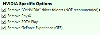

bestenfalls ddu mit der option abgesicherten modus deinstallieren. Auch die erweitbare auswahl wie physx mit anklicken
Wer ich heute Nachmittag mal in Angriff nehmen
