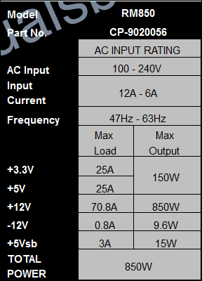

Meine Grafikkarte hat 3 Stromanschlüsse, könnte es sein, dass ich im Netzteil die Steckerposition ändern sollte wegen rail? (kenn mich da aber nicht aus, hab nur mal was mit multirail gelesen und Spannungsspitzen)
Nach kurzer Internetsuche ist das RM850 (2019) ein Single-Rail-Netzteil.
Umstecken würde selbst wenn es daran liegen würde also nix bringen.
Dein 850Watt-Netzteil sollte da mehr als genügend Leistung bringen, aber dennoch könntest du mal die Grafikkarte auf einem bestimmten Spannungs-/Taktungspunkt festsetzen um auszuschließen, dass die Karte Probleme mit dem Boosting hat, wenn es in die oberen Spannungsbereiche geht.
