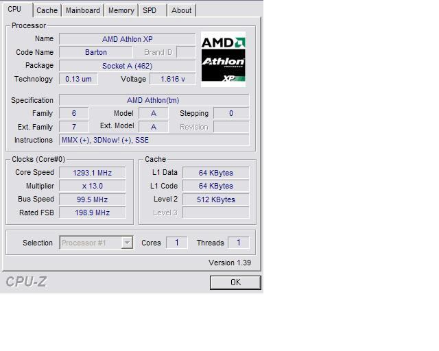

Hmmm weiß nicht ob es dir hilft hier nen Screen von CPU Z
P.S Sorry hab zur Zeit nur Paint:d

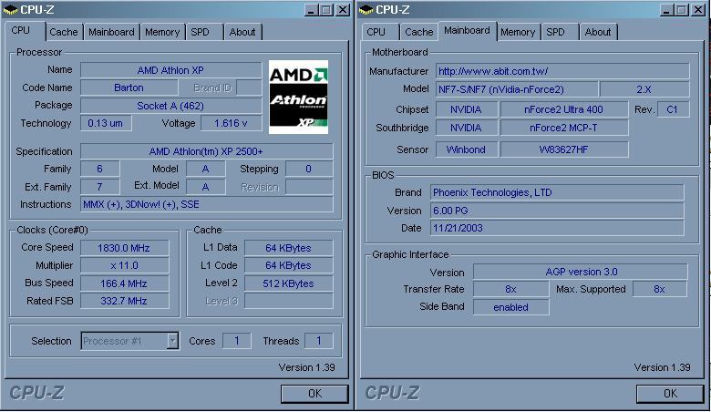

Falls es evtl. irgendwie behilflich sein könnte, hier ein anhang von meinem NF7-S Rev. 2.0 und Barton 2500+ (läuft auf FSB 166).

wo ist das Problem?
11x166 einstellen! 1826 MHz (Geht nicht oder wie?)
Schau doch mal auf dein CPU-Z Screen!
13x200 wären doch 2600MHz geht na Klar nicht!
Also halbiert das Board den Multi = 6,5 x 200 gleich 1300 Mhz wie auch von CPU-Z angezeigt.
