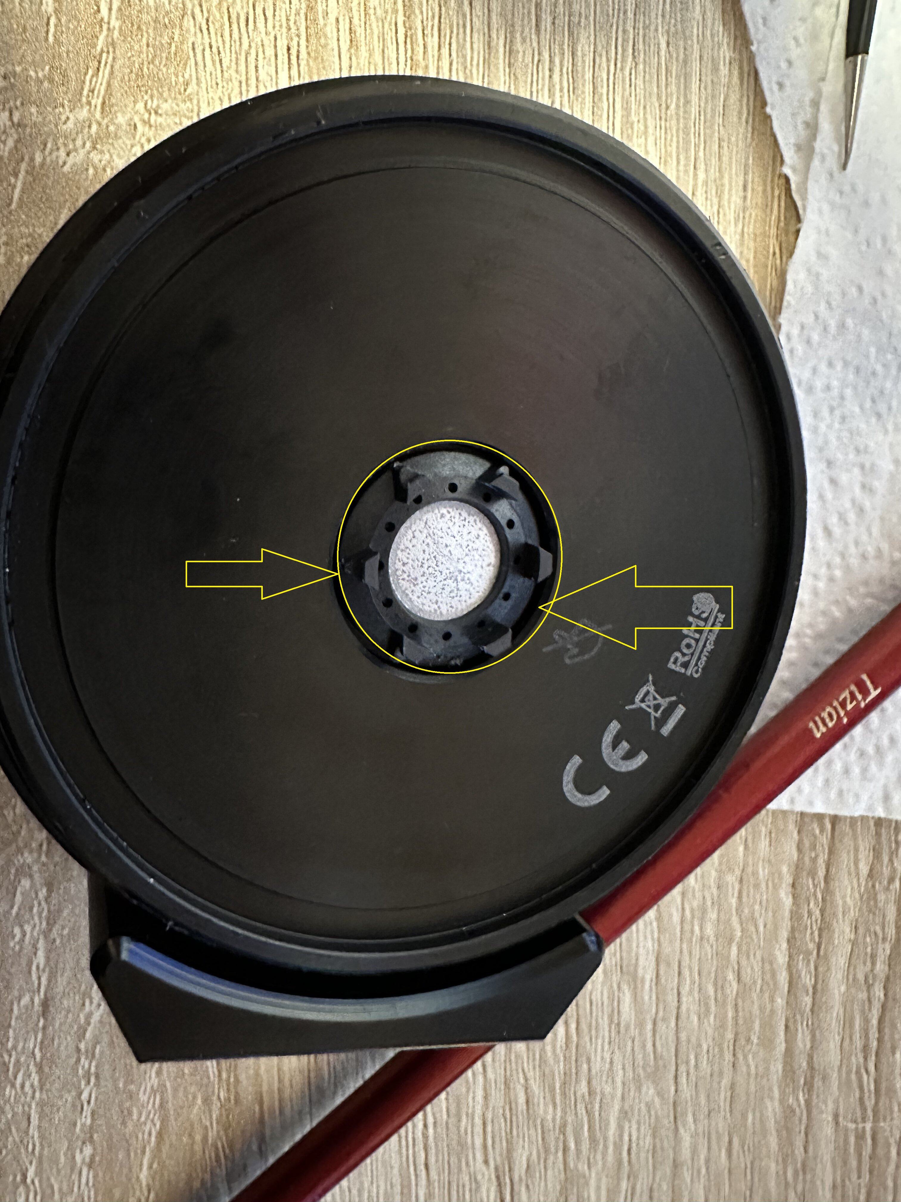

wo muss ich denn hebeln? am äußeren ring?
kannst du es auf dem Bild markieren?
bestell dir einfach eine neue - ansonsten am rand
pass aber auf nicht das du das ding drumherum beschädigst (das sollte man normalerweise generell nicht raushebeln und ich denke sowas gefällt auch ac nicht) , ich selbst hatte diesen tipp vom jemanden hier aus dem forum und bei mir hat das spülen nichts gebracht.
