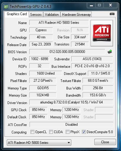

So ich habe mal nen Screenshot von GPU-Z gemacht und das Log hochgeladen. Die BIOS Datei speichern konnte ich nicht, da ich angeblich die Datei nicht auslesen darf (Fehlermeldung). Liegt glaube ich an meinem Windows 7 64Bit ?!
  • GPU-Z LOG.txt
Hast mal versucht im Admin Modus GPU-Z zu starten?
Bios auslesen muss doch eigentlich immer gehen...
EDIT:
man erkennt sehr schön, die GPU Temperatur pegelt sich bei ~78°C ein, der Lüfter dreht dann so schnell wie er muss, um diese Temperatur zu halten... Es sind gegen Ende dann lediglich 34% Lüfterspeed. Wenn dir das dann schon zu laut ist, kann man wohl nicht mehr soo viel machen.
Viel weiter runter wirst du diesen im GPU Load nicht bekommen... Ohne Temps von jenseits gut und böse zu haben...
Danke schon einmal für deine Bemühungen. Also auch mit Adminrechten nur "BIOS reading is not supported on this device"
