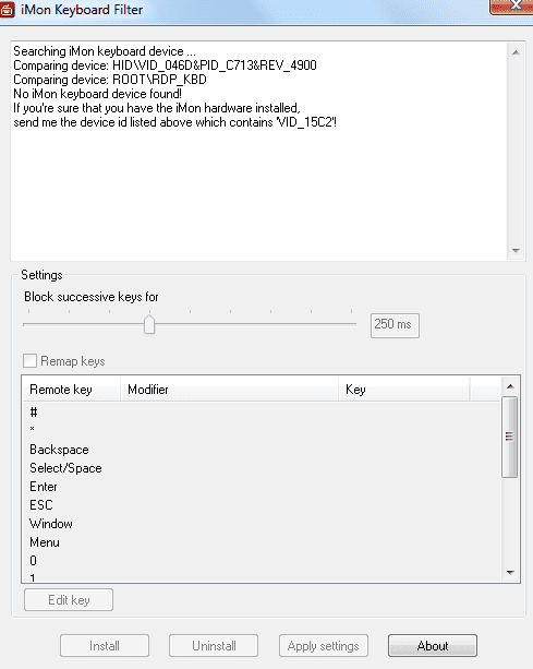

Naja, wäre ja auch zu schön gewesen... Das Filter-Programm sagt es wäre nicht die entsprechende Hardware vorhanden, kann das Programm also nicht nutzen. Was mich aber auch wundert: In der Anleitung steht, dass man den iMon als RM200 konfigurieren soll, in der DropDownListe des Managers habe ich aber nur iMon Pad, iMon Mini und MCE Remote zur Auswahl.
poste mal den Log der im Installer generiert wird, sollte ungefähr so aussehen:
Comparing device: HID\VID_046A&PID_0023&REV_0032&MI_00
Comparing device: ROOT\RDP_KBD
Dann kann ich den Installer entsprechend anpassen.
du hast wahrscheinlich eine neuere Version der iMon Software, iMon Pad dürfte dann die richtige Einstellung sein.
Comparing device: HID\VID_15C2&PID_003D&REV_0001&MI_00&COL02
Comparing device: HID\VID_046D&PID_C52B&REV_1201&MI_00
Laut dem Installer ist die erste Zeile notwendig, wie ich grad gesehen habe:
If you're sure that you have the iMon hardware installed,
send me the device id listed above which contains 'VID_15C2'!

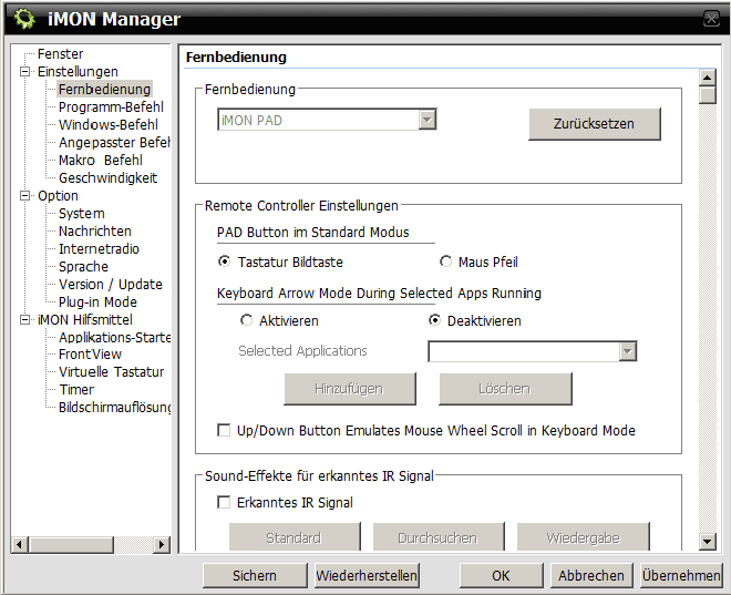

Super, das Installieren hat jetzt schonmal geklappt, danke. Allerdings habe ich nun immer noch das Problem, dass sich der Mauszeiger bewegt, wenn ich eine der Pfeiltasten nutze. In der Harmony-Software habe ich "SoundGraph iMON Pad Remote Control" ausgewählt, in der iMon-Software entsprechend das iMon Pad. Ist das richtig? Seltam finde ich: Wenn ich die beigelegte Fernbedienung nutze (iMon Mini), dann werden die Pfeiltasten korrekt ausgeführt.
Hi,
.. noch das Problem, dass sich der Mauszeiger bewegt, wenn ich eine der Pfeiltasten nutze.
Das Verhalten kann man im iMon Manager einstellen, in meiner (wahrscheinlich veralteten) Version hier -> "PAD Button im Standard Modus".
.. in der iMon-Software entsprechend das iMon Pad. Ist das richtig?
Ja.
Den Menüpunkt gibt es bei mir auch und nun funktioniert es :) Vielen Dank nochmal. Ich muss jetzt noch ein bisschen im Details mit den Einstellungen der Harmony rumspielen, aber ansonsten funktioniert das schon ganz gut.

I have OEM VFD Soundgraph IR receiver installed. It is set as "iMON Pad" in Remote Control section of Soubdgraph software (there is no option for RM200). It works 100% OK with the original iMON Pad remote control. However, I get repeated key presses when I use Harmony One set for SoundGraph iMon device.
I tried to install x64 filter and got these results:
Comparing device: HID\VID_054C&PID_0374&REV_0002&MI_00&COL01
Filter installer is asking to send you the device id which contains 'VID_15C2'. I was only able to find one device that has it in its Hardware ID:
SG Remote Control Device (x64)
USB\VID_15C2&PID_FFDC&REV_0000
Can you please send me the updated recompiled filter?
Thank you and sorry for writing in English - my German is not as good as your English :)

Hello Caveman69,
That's probably not the correct device id.
The one we need is a keyboard type device, you should be able to find it in "Start -> Control Panel -> System -> Device Manager" under the section "Keyboards".
To find the correct entry you could unplug all keyboards connected to your HTPC and the one that still gets listed in the Device Manager is probably the correct one.

Hi,
sorry, but this is a completly different device and without the device at hand to test and then writing a completly revamped driver there's not much I can do.

Denke es ist mein erster Post hier im Forum, bin zwar schon länger dabei, hatte aber immer ein guten Freund zur Seite ( Forum suche *g* ), doch jetzt brauche ich mal eure Hilfe. Genauer gesagt vom "cehlscheid".
Leider geht der iMon Keyboard Filter bei mir nicht. habe 2 Htpc´s mit iMon und auf beiden wird in den Manager nur das iMon PAD angezeigt (unterlegt) auch das Drücken auf zurücksetzen , beziehungsweise iMon neu Installation geht nicht, habe immer das PAD drin stehen und kann es nicht auf RM200 ändern.
Habe die neuste Version von iMon drauf (8.12.1202) und auch den für den Driver Signature installiert.
Leider sendet meine Harmony One+ immer 2-3 Signale zum iMon Empfänger. Stelle auch fest das die Harmony langsamer ist als das PAD. Habe aber bei der Harmony die Einstellungen runter auf 0 Verzögerung gestellt, bleibt aber mindestens 2 -3 mal so langsam wie das original PAD. Denke das kommt von dem zu oft empfangen ( Signal ) ?.
Hoffe Ihr(Du) könnt mir weiter helfen. DANKE
IROn
"iMon Pad" ist die richtige Einstellung in der aktuellen Version vom iMon Manager - "RM200" hieß der Eintrag in älteren Versionen.
Allerdings scheinst du wie caveman69 iMon Hardware mit alter Firmware zu besitzen, wenn vom Installer keine gültige iMon Hardware gefunden wird (Device mit einer Hardware Hersteller ID von VID_15C2)
kann ich auch nichts mehr machen da der Treiber nur mit dieser Hardware lauffähig ist.
