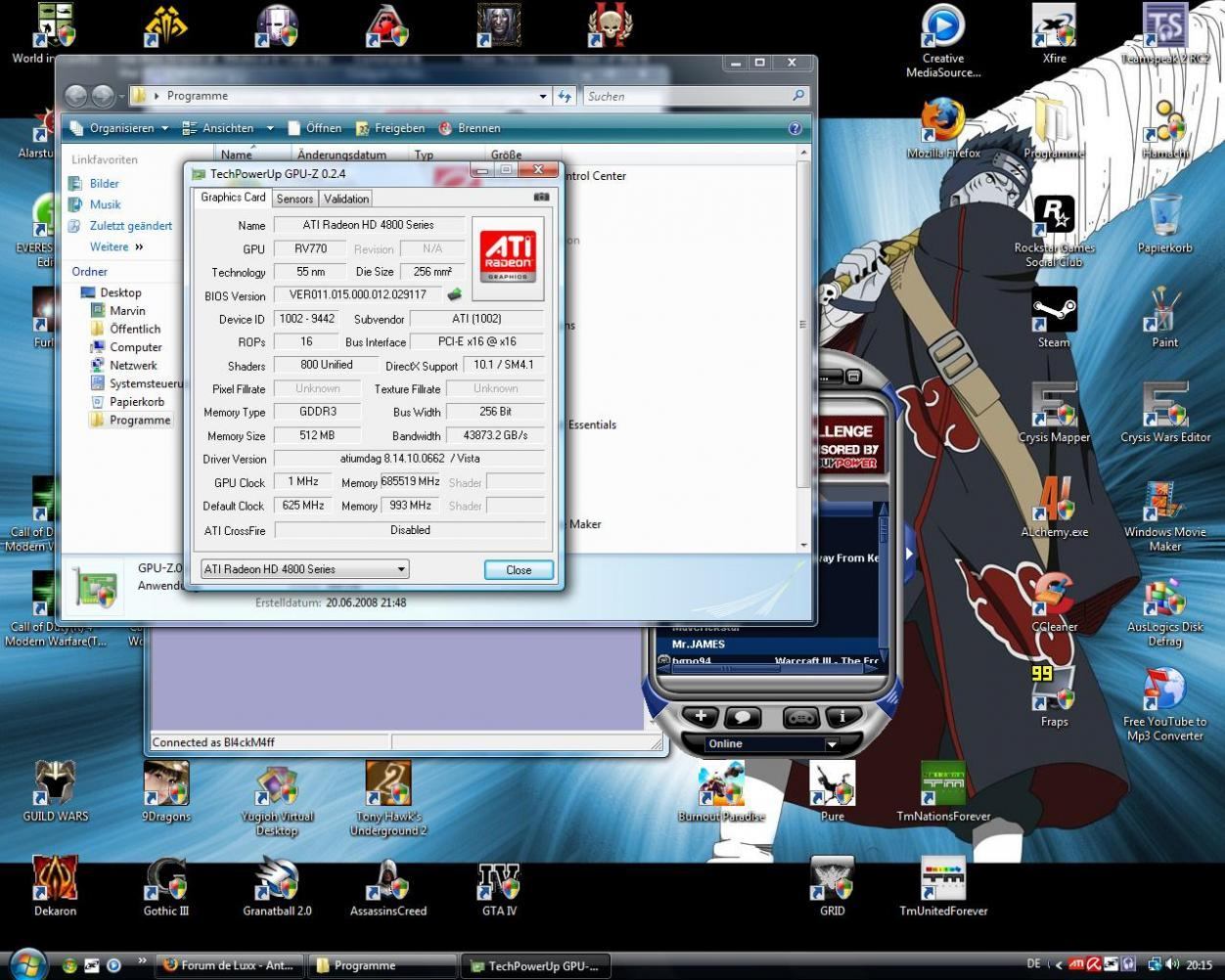

GPU-Z habe ich ein Screeny gemacht.
bei der Gehäuse belüftung musste ich ein wenig nachhelfen^^
habe einen 12cm Lüfter vorne und hinten einen 80 mm.
An Der Seite habe ich auch noch ein Loch mit Einen 80mm Lüfter reingeschnitzt.
Ich denke dafür müsste gesorgt sein,habe dies aber erst gemacht nachdem die alte GrafKa ins Gras gebissen hat.
Ja ist eine HD4850, aber nimm die neue Version von GPU-Z die ich oben verlinkt hab, weil die die du hast zu alt ist und Teilweise Schund ausließt ^^
