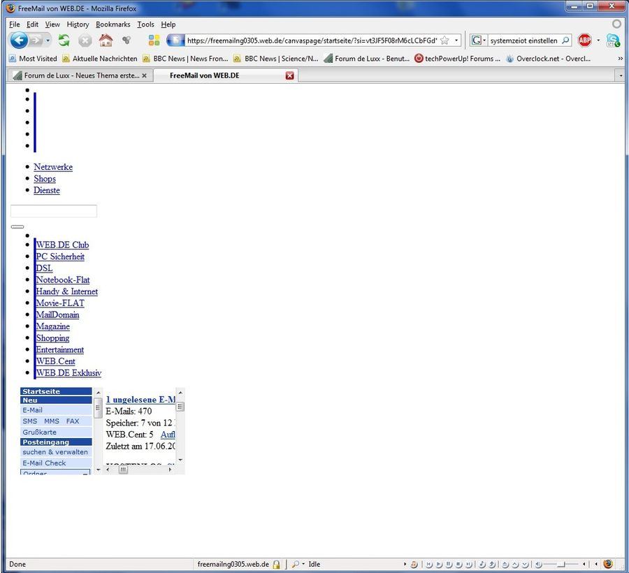

Hi Leutz,
habe ein kleines Prob mit den Sicherheitszertifikaten bei meinem FF. In letzter Zeit muss ich beim einloggen auf verschiedenen HPs (web.de; amazon.de; ebay.....) dauernd die Zertifikate bestaetigen. Das heisst bei jedem Besuch, FF merkt sich nicht das ich die Zertifikate nicht die ich schonmal bestaetigt habe. Ausserdem liegen die Seiten dann unformatiert vor (s. Bild), sodass man sich ueberhaupt nicht zurechtfindet oder absolut nicht damit arbeiten kann.
Habe mal rumgesucht aber irgendwie keine gescheite Antwort bekommen, die Systemzeit ist korrekt und der Fehler tritt bei Benutzung von AVG als auch Antivir auf.
Hoffe ihr koennt mir weiterhelfen.

Hi,
schau mal unter <Extras -> Einstellungen -> Erweitert -> Verschlüsselung>, ob oben bei <Protokolle> beide Häkchen gesetzt und unten <Automatisch...> ausgewählt ist.
Ansonsten könntest auch mal probieren in Firefox ein zweites "sauberes" Profil anzulegen, um zu prüfen, ob irgendein Addon oder eine Einstellung in deinem Standardprofil den Fehler verursacht:
http://www.firefox-browser.de/wiki/Neues_Profil
Viel Erfolg!
Die Einstellungen unter Verschluesselung waren schon richtig gesetzt. Bei dem neuangelegten Profil war dann alles OK. Werde mich mal heute nach der Arbeit mit den Add-ons auseinander setzen. THX fuer die Hilfe toppy!
Habe jetzt alle Skins deinstalliert und alle Add-ons und Plugins deaktiviert. Das Problem bleibt aber weiterhin bestehen. Was nun? Ein neues Profil anlegen und alle Bookmarks umziehen? Danach schrittweise die Add-ons wieder integreieren?
