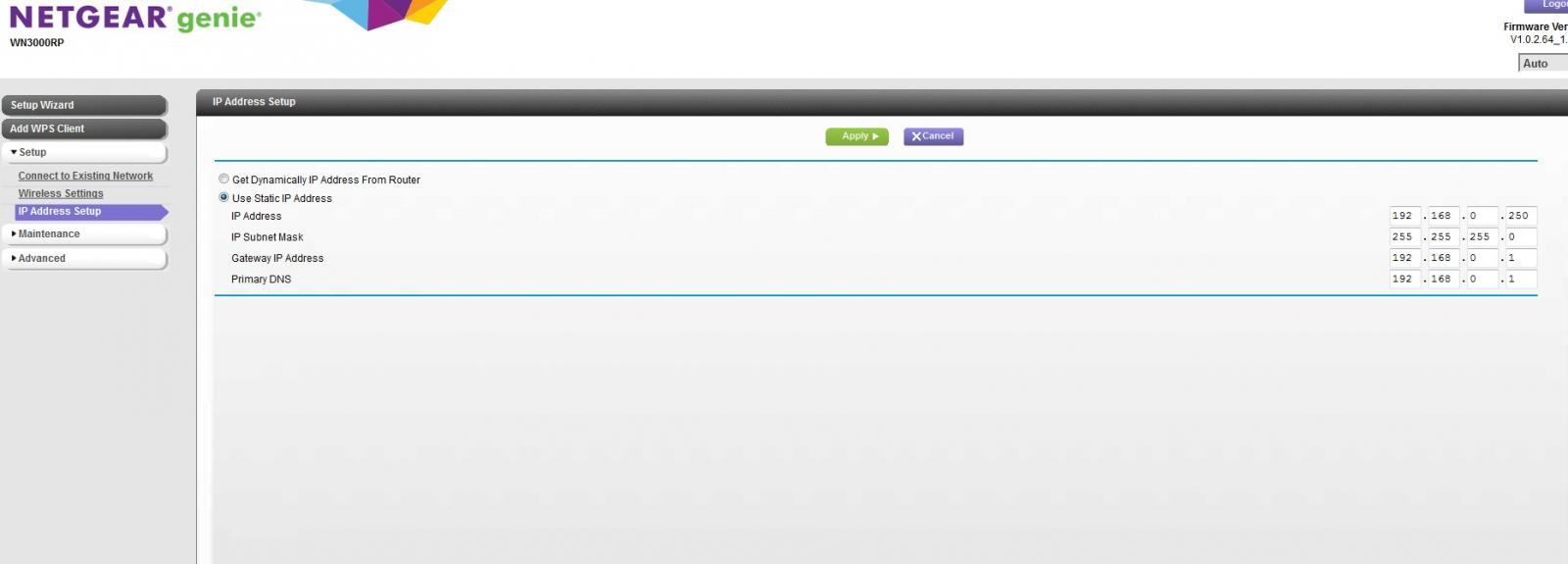

Netgear WN3000RP:
IP: 192.168.0.250 (erklärt auf Seite 22 des Netgear Handbuchs)
Subnet: 255.255.255.0
Gateway: 192.168.0.1
DNS: 192.168.0.1
Du musst den Netgear in den Adressbereich deines D-link Routers bringen.

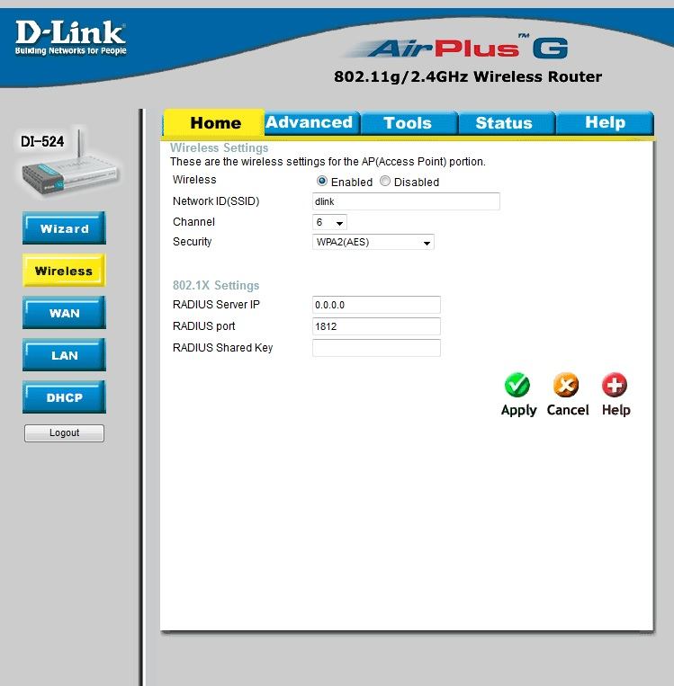

Unbenannt3.jpgDas ist es ja, wenn ich diese WPA2 AES auswähle, dann muss ich den Radius IP eigeben - noch irgendwas und erst dann den schlüssel. Nun hatte mal was eingegeben 192.168.0.1 - Tja... musste danach Reset machen, weil keiner Meiner Geräte damit klar kam!!! Die Verschlüsselung bei dem tablet war irgendwas mit 801...
falls das Teil für WPA2 AES als Radius = (WPA2 AES Enterprise) festgelegt ist, dann musst du eben WPA2 PSK AES wählen analog musst du das dann auch beim Netgear machen.

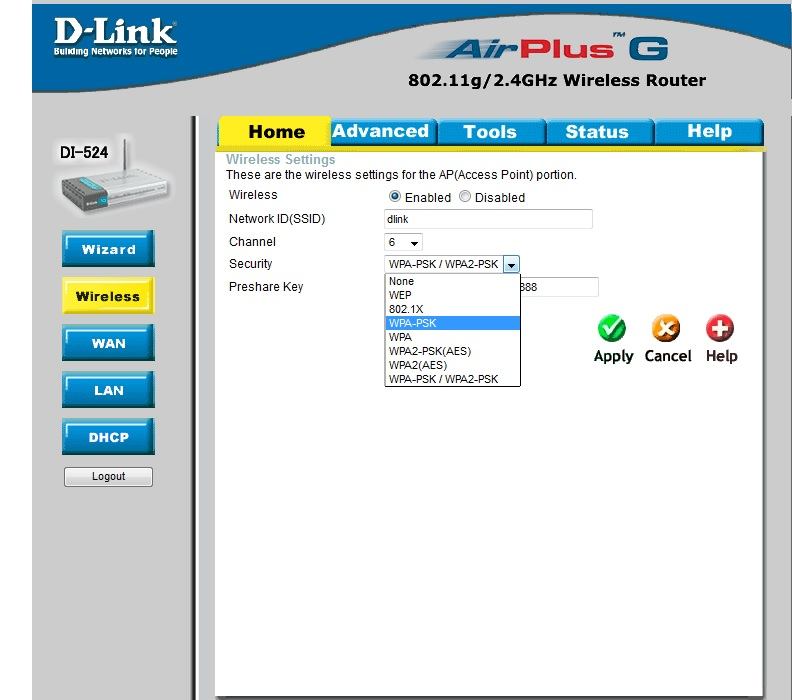

Sieht das bei dir nicht so aus?
Unbenannt4.jpgTja, das ist der Unterschied. WPA2-PSK und WPA2(AES) sind zwei verschiedene paar Schuh.... doch... sieht so aus..
Ich denke das Problem liegt daran, dass der Repeater gar nicht in den Verbundenen Geräten des D-Links angezeigt wird... Wir kriege ich den da rein, weiss ich gar nicht....
Nun ja, D-link setzt WPA2 AES als Syntax für WPA2 Enterprise --> Radius Server, das ist nicht unbedingt benutzerfreundlich gewählt aber der D-link ist ja schon Asbach uralt. Zudem war das nicht unbedingt glücklich erst in Beitrag #19 das D-link Router Modell zu nennen, ich war die ganze Zeit von einem Dir 615 ausgegangen (hätte aber auch früher fragen können :cool: ), das Modell hat Kabel Deutschland über lange Zeit an Kunden ausgeliefert als kostenlose Beigabe. Dass du eine alte DI 524 Gurke hast hatte ich nicht vermutet, denn das Teil kann sicher keine 32mbit Leitung händeln.
