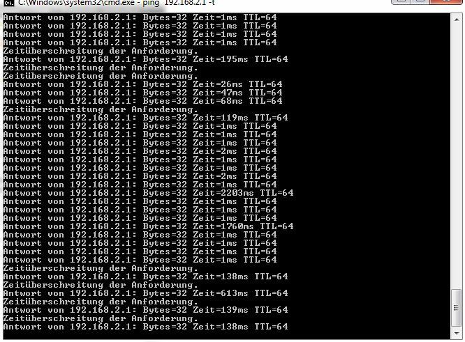

jetzt habe ich mal ein Problem bei dem ich Hilfe benötige. Nach einer Neuinstallation von W7 auf meinem Dell E6420 mit Intel Centrino 6300 Ultimate WIFI Modul ist die WLAN Verbindung sehr langsam bis unmöglich. Einen Hardwaredefekt kann ich ausschliessen da die Karte mit einer Ubuntu Live-Cd einwandfrei arbeitet. Die Energieoptionen habe ich schon auf maximale Leistung gestellt, das hat es nur wenig verbessert. Ich habe den Rechner erneut aufgesetzt und habe wieder dasselbe Problem. Änderungen an der Kanalbandbreite bringen keine Besserung. Nur das deaktivieren des n-Modus und damit der Rückschritt auf den g-Modus bringen einwandfreies WLAN. Nur kann es das ja nicht sein.
Ein dauerhafter Ping auf mein Standardgateway ergibt ein seltsames Bild. Sobald auch nur minimale Last anliegt bricht die Verbindung anscheinend zusammen. Datentransferraten von 3kb sind bei eine VDSL50 Leitung schon bitter.
Hat noch jemand irgendeine Idee?

Ich habe das Problem jetzt lösen können. Ein einfacher Router Neustart war die Lösung obwohl es Logik her blödsinnig erschien. :wall::wall::wall: Ich konnte mit allen Geräten sauber per WLAN mit dem Router arbeiten, auch mit dem Auslieferungsimage des Notebooks. Nur meine Neuinstallation wollte ja partout nicht.
