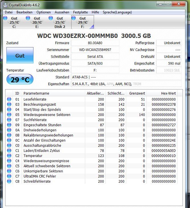

(PS: Laut CrystalDiskInfo sind die SMART Werte schonmal in Ordnung, obwohl die Platte schon 368877 Load-/Unload Cycle bei gerademal ca. 10000 Stunden hat. Aber das ist ja anscheind ein allg. Problem der WD30EZRX mit den Load-Cycles)
Bist du dir sicher das der Wert stimmt? 368877 Zyklen / 10000 Betriebsstunden sind ~37x Parken je Stunde. Da würde ich das Zeitlimit für das Parken der Köpfe doch etwas hoch schrauben auf ~5-10 Minuten und auf die Stromeinsparung verzichten.
Afaik ist das Maximum bei HDD Herstellern bisher bei "nur" 600k Zyklen.

SMART-Werte:
5a0ed = 368877 oder???
Wie genau kann ich das Parken auf 5min stellen?
Früher schimpfte sich dies APM. Kann ggf. dein Tool von WD auch einstellen in den Stromsparmodi. Es ist Afaik ein 8Bit Wert, also von 0 bis 255. Samsung und Hitachi hatten das ggf. bei ihren Tools auch mit dabei.
APM Einstellungen sind default. Also ich denke nicht an.
Ich habe mich mal belesen, es gibt so ein Tool WDidle3 oder so, womit man das Headparking einstellen kann, obwohl die WD30EZRX nicht unter der Kompatibilitätsliste stehen.
Zum 8Bit wert. Weiter rechts steht doch ein Hex-Wert und wenn man diesen umwandelt kommen halt ca. 368000 raus. Das ist doch ein korrekter Anhaltspunkt oder?
