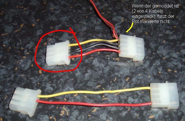

Kann man eigtl die 3Pol Stecker, also die kleinen die ans Mobo kommen, auch modden? Oder nur durch Adapter?
Dort sind ja nur 2 von 4 Kabeln dran, kann man auch die anderen 2 rein machen, damit man diesen anderen 4pin benutzen kann? weil ohne die 2 funzt das nicht :(
Diesen anderen 4pin stecker mein ich
