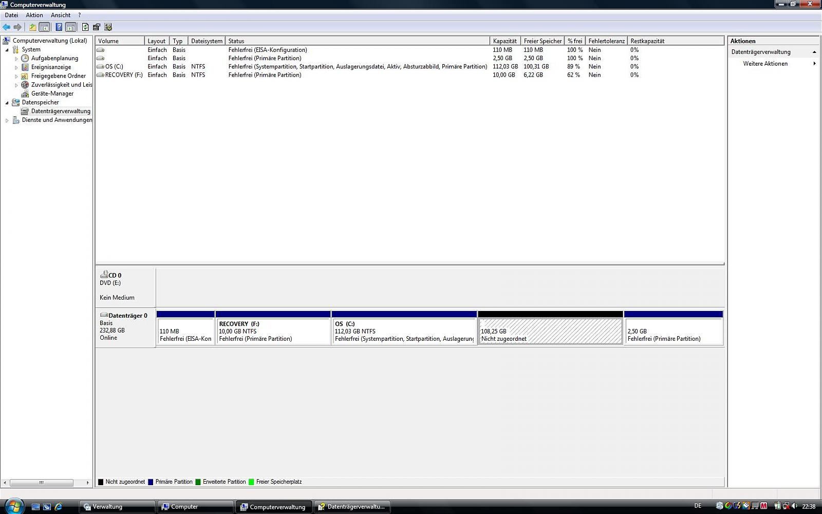

kannste nen Screen von der Datenträger-Verwaltung machen, dann sieht man meistens sofort was falsch ist.
So ist es Rätzeln ohne Kästchen.
Hier der Screen, ich hoff es hat funktioniert :-)

Danke für den Screenshot, da hätten wir alle lange geräzelt.
Du hast 4 primäre Partitionen auf der Festplatte. Mehr geht nicht, das ist das Maximum.
Wenn Du mehr brauchst müsstest Du eine Partition löschen, eine erweiterte Partition erstellen und in dieser kannst Du dann logische Laufwerke erstellen bis Du umfällst. Außerdem bin ich mir unsicher ob der Partitionsmanager von Vista es erlaubt Partitionen "in der Mitte" einer Festplatte zu erstellen.
Grundwissen Partitionstabellen :-)
Tut das Not? Reicht nicht eine Partition für das System und eine Partition für den Rest? Du weißt das Du Dich da ständig am Datenverlust bewegst wenn Du an den Partitionen spielst? Ein Absturz während Du Partitionen änderst und die ganze Platte könnte unbrauchbar werden bis zur Neupartitionierung.
€: Ich seh schon, Notebook mit Recovery. Vergiss den letzten Absatz von mir^^
