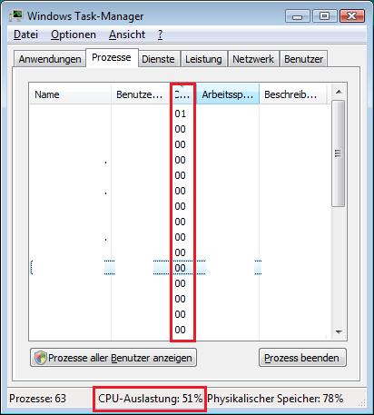

Ich habe ein P5N32E-SLI mit 680er Chip und nutze dazu Vista64. Soweit so gut. Seit vorhin habe ich plötzlich immer min. 50% Auslastung. Im Taskmanager war nix zu sehen. Chipsatztreiber deinstalliert, alles wieder okay, wieder installiert, Problem da. Jetzt nochmal deinstalliert Problem bleibt. Hat jemand ähnliche Erfahrung? Ich nutze gezwungenermaßen Version 15.01, da ich eine Samsung F1 habe. Hat jemand ähnliche Probleme?

Nach Last sortiert.
€: Ah, mein Fehler. Sollte mir mal die Prozesse aller Benutzer anschauen. Vista du unbekanntes Wesen. :haha: drvInst.exe - mal gucken was das genau ist.

Der erste Link von Terrier brachte die Lösung. :) Es war ein Treiber des Highpoint Raidcontrollers. Der ist zwar im Server verbaut, aber ich hatte die Software zur Überwachung auch auf diesem PC. Ich weiß zwar nicht warum, aber der hat die hohe Auslastung produziert.
