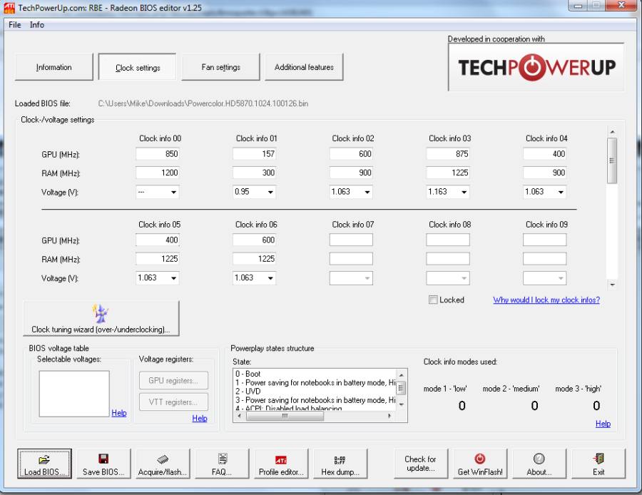

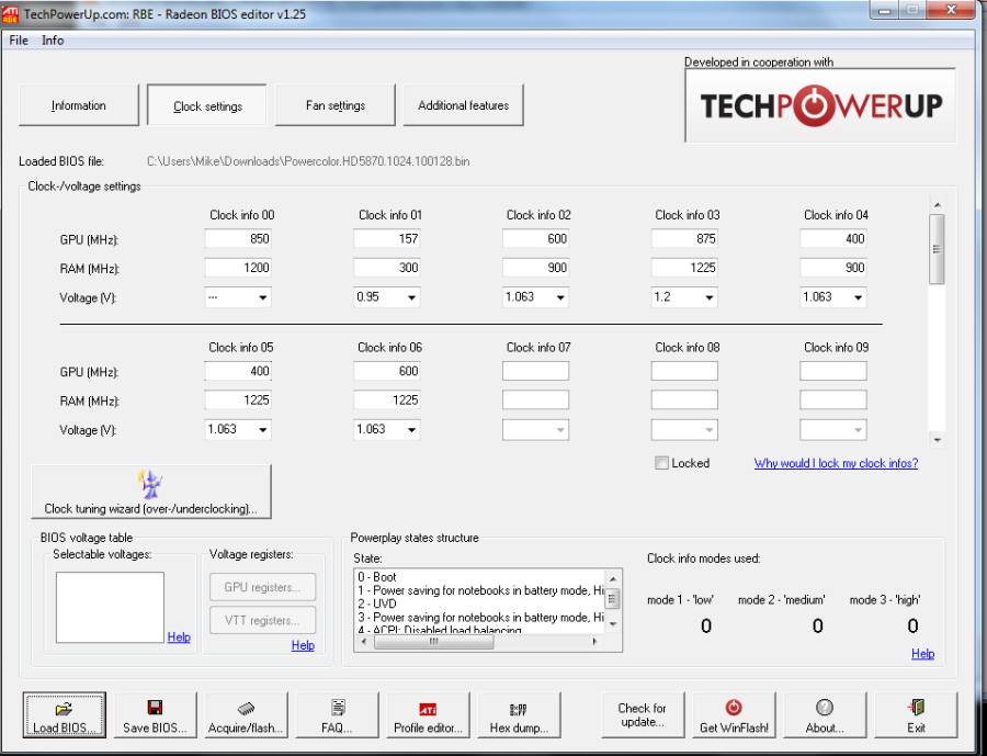

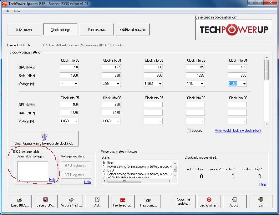

Checkt mal Euer Bios was Ihr für Spannungen bei 875/1225 MHz eingetragen habt
Ich hab bei mir 1,15 V eingetragen vom Werk aus, die beiden Bios-Versionen bei TechPowerUP die man findet haben 1,163 + 1,2 V dort hinterlegt, vllt. liegts daran dass sie mit der Spannung noch etwas runtergegangen sind und das war eben das i-Tüpfelchen dass die Karte jetzt herumzickt
(Screenshot mit roter Kennzeichnung bei den Voltages ist meine Karte, sind übrigens alles Werks-BIOS, da RBE keine Modifikationen anzeigt)
