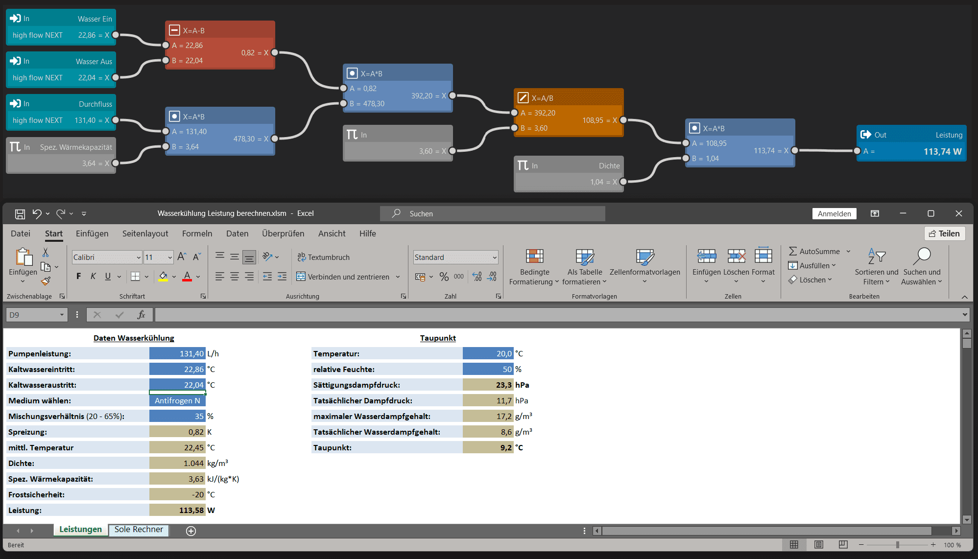

Hier die (DPU-) Werte für den Playground-Sensor:
Spez. Wärmekapazität: 3,64 kJ/(kg*K)
Dichte: 1,044 kg/dm³
Edit:
Im Screenshot sind die Einstellungen vom HFN und zur Kontrolle die berechneten Werte von DPU zu sehen.
  • 2023-04-30 18_29_52-2023-04-30 18_28_04-aquasuite.png ‎- Windows-Fotoanzeige.png
