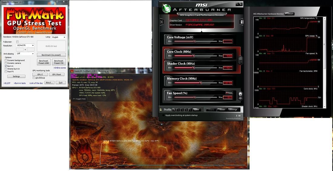

POV GTX 480 wir zu schnell heiß bitte um Hilfe

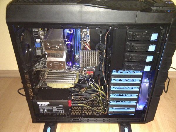

Sitzt der kühler richtig?
Gesendet von meinem Galaxy Nexus mit der Hardwareluxx App
Ja der Kühler sitzt richtig. Ich hab gestern die Karte kplt. zerlegt und neu Wärmeleitpaste drauf hat aber auch nichts gebracht.
Ging das erst nach dem Bios Update so hoch rauf? Oder hast du das Bios drauf, weil die Karte plötzlich so heiß wird? Und wieviel Platz ist zwischen dem Lüfter und der Soundkarte?
Das BIOS hab ich nach dem mir aufgefallen ist das meine Grafikkarte so heiß wird upgedatet.
Ich hab die Soundkarte auch schon rausgebaut hat aber auch nichts gebracht Abstand war ca.3cm.

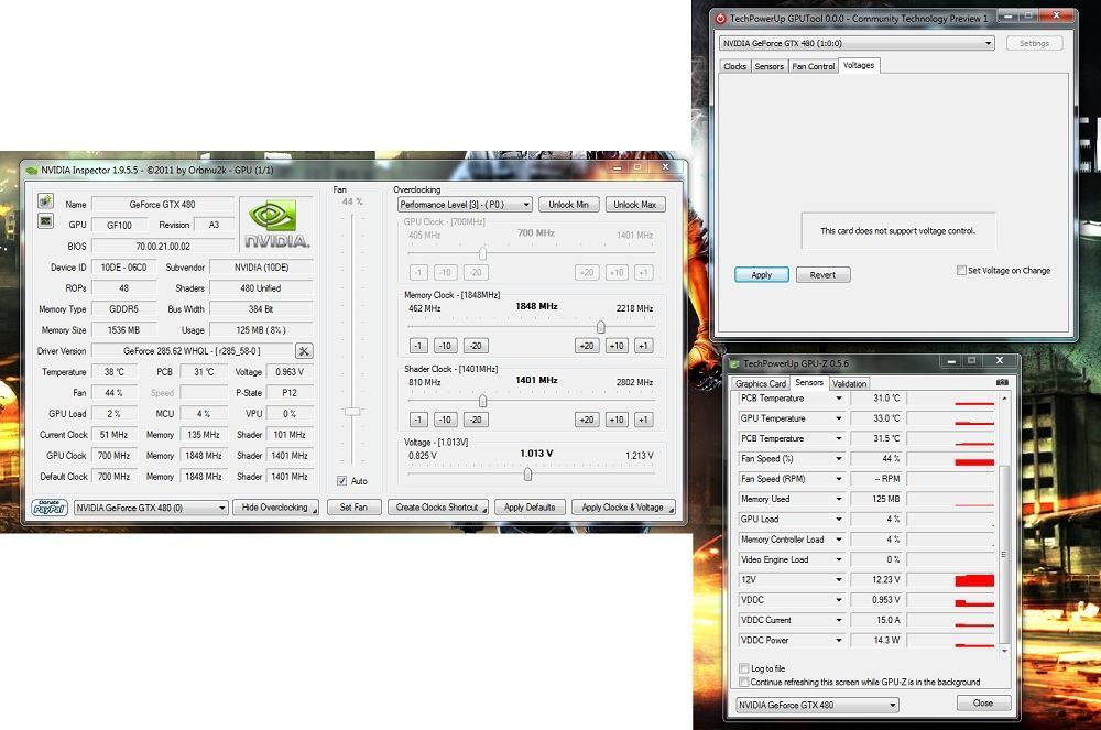

Was mich irritiert ist, das auf dem 2ten Bild der Fan Speed auf 64% läuft, aber Fan Tachometer RPM auf 0 ist. Zeigt der das nicht an, weil ein anderer Kühler drauf ist? Also ich kann nirgends die 1336 RPM sehen.
Kannst du mit gpu-z oder nvidiainspector mal schauen welche voltage anliegt. Teste lieber auch mit GPU-Tool statt Furmark.
Ja also der Lüfter ist direkt am Mainboard angeschlossen darum 0 RPM.
Aber bei SpeedFan wird 1336RPM angezeigt und der Lüfter ist auch an.

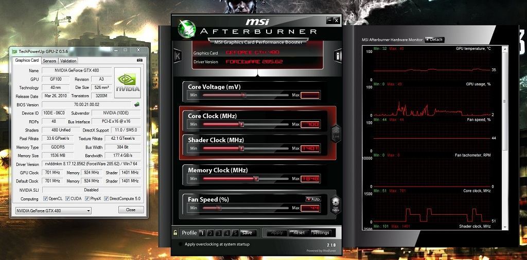

Hab hier noch ein Bild für euch.
Taste mal vorsichtig beim Testbeginn mit dem Finger an den Kühler und warte ob der relativ heiß wird, oder eher kühl bleibt.
Voltage ist mal definitiv in Ordnung. Ich gehe mal davon aus, aber hat der Kühler genügend Anpressdruck? Vielleicht mal testweise auch mit einem stärkeren Lüfter probieren.
Der Kühler wird warm bis heiß und bleibt nicht kühl. Beim Test Start geht die Temp. bis ca. 95 Grad wenn ich denn Test beende geht die Temp. sofort wieder runter. Also von 90 auf 80 dann auf 70 bis so 40-35 Grad.

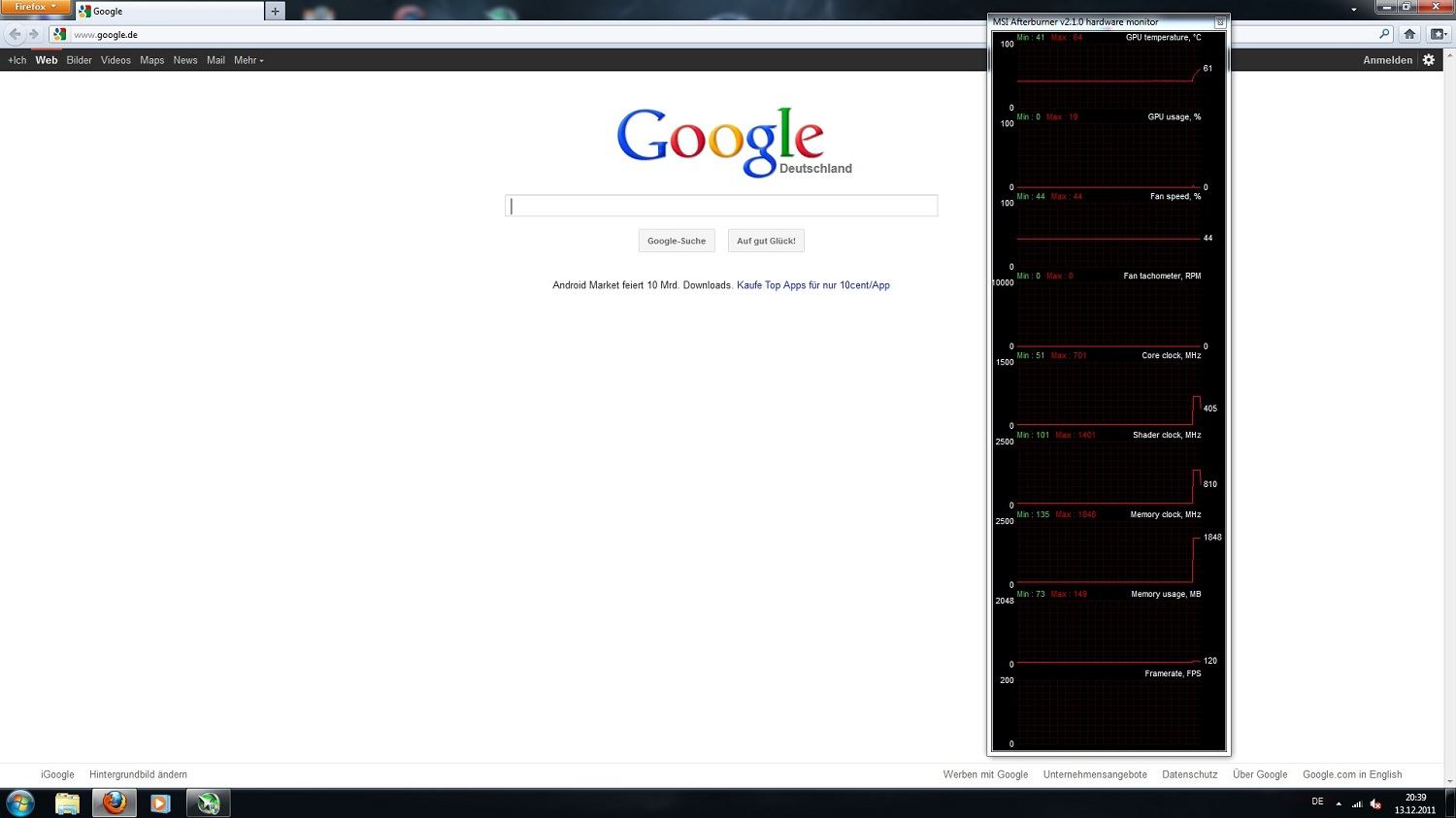

Hier ein Bild der Hammer nur beim öffnen von Firefox :fire:
Was ist das los ???
und wie sieht der kühler aus nachdem du ihn abgebaut hast,also die seite die kontakt mit der gpu hat.
da taktet der GPU hoch und dadurch mehr spannung und dadurch wieder höhere Temp,der kühler sitzt definitiv nicht richtig

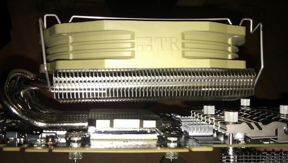

Also ich hab hier jetzt mal ein Bild von der Karte.
Wenn ich den Kühler noch fester ziehe dann verbiegt sich der PCI-E Anschluss.
Der Kühler lässt sich nicht bewegen und sitzt fest.

So Fest wie du ihn angeschraubt hast, kann das normalerweise nicht sein, würde sogar sagen das du ihn lieber wieder ein wenig lösen solltest.

Auf dem Foto sieht es so aus, als ob sich das PCB durch den Anpressdruck verbiegt.
Dadurch kann es pasieren, dass sich zwischen Kühler und Chip in der Mitte ein
kleiner Luftspalt bildet und der Kühler nur mit den Kanten noch richtig aufliegt.
Ih würde es auch mal wieder soweit lösen, dass das PCB gerade ist.
Weniger ist manchmal mehr.
auf jeden fall wieder etwas die schrauben lösen, bzw. beim anderne kühler darauf achten dass er schon fest sitzt aber sich nicht das PCB verzieht.
