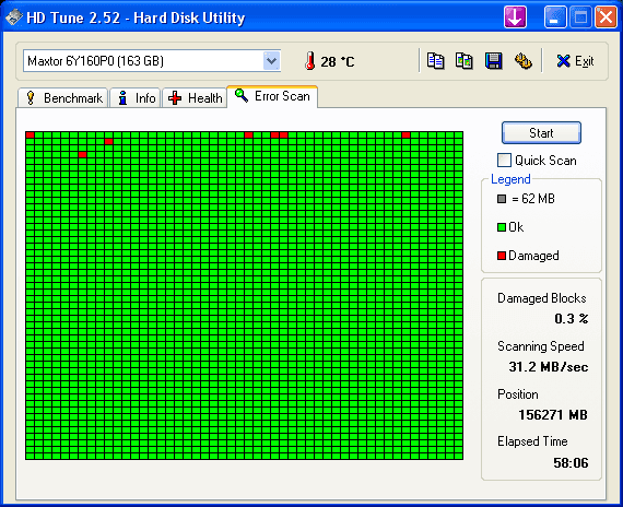

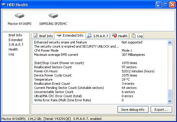

Ich arbeite jetzt von der neuen HD und habe die Tools (danke umel) mal laufen lassen - die Ergebnisse im Anhang... Sieht nicht gut aus, oder? :hmm:
nö... hdd-health lässt da keine weiteren zweifel: du hast den sektorenfrass. schon knapp 100 sektoren wurden auf reserve-bereiche umgemappt, die jede platte für solche fälle vorrätig halten muss. damit sind die selbstreparatur-fähigkeiten nun aber langsam ausgeschöpft. voraussichtlich werden weitere defekte sektoren folgen. und was das bedeutet, sieht man recht schön an deinem hdtune-screenie: mitten im datenbereich häufen sich areale, die nicht mehr gelesen werden können.
wenn du alle daten gesichert hast, kannst du es noch mal mit einem low-level format probieren und die platte dann ggf. noch mal testen. persönlich würde ich sie nicht mehr nutzen.
