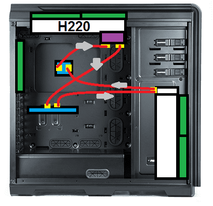

Meine Idee für die Verschlauchung mit Paint gemalt:
Farben:
  • Weiß: Radiator
  • Grün: Lüfter
  • Blau: Kühlkörper
  • Gelb: Anschlüsse (die Swiftech Komponenten haben bereits welche für 16/10er Schlauch)
  • Rot: Schlauch
  • graue Pfeile: Richtung des Wassers zu den Schläuchen
Meine Gedanken dazu und warum nicht von CPU zu Grafikkarte zu Radiator zu Radiator(H220 wieder zu CPU:
Wärme wird ja besser abgegeben wenn die Temperatur Differenz höher ist. also denke ich es ist besser wenn:
relativ kühl zu Warm zu relativ kühl zu warm
als
ralativ kühl zu warm zu heiß zu Warm zu Lauwarm und dann das Wasser generell wärmer wird?
Oder macht das keinen großen Unterschied? oder gibt es da Probleme wegen Druck?
Im Deckel gibt es dann ja neben der H220X noch einen Lüfterplatz, soll der vor, oder nach dieser Installiert werden? (und welche Richtung)

bei Deiner Zeichnung gehen 2 Pfeile in Richtung CPU Block. :)

Meine Zeichnung habe ich auch im Swiftec Forum einem Mitarbeiter unter die Nase gerieben. Aussage war das der so ordentlich Funktionieren sollte......
Erstmal danke für den Hinweis mit der Zeichnung! :d
Habe sie mal berichtigt!^^

Und wie ist eig. die Verschlauchung, das Bild was ich gemacht habe, haut das hin oder geht das so oft Zick Zack das die pumpe oder etwas anderes da Probleme bekommt?

Hm, naja ich denke auch gerade zum Swiftech Maelstrom V2 und nem 360er Black Nemisis GTX von Hardwarelabs um.
Ganz besonders weil mein geplantes Gehäuse halt die dicken 360 / 420 (ich nehm aber 360) er Radiatoren aufnehmen kann.
Allerdings war Mein Plan die H220X erst zu erweitern, wenn ich GPU einbaue,
Wenn ich jetzt den Weg gehe würde ich gleich alles verschlauchen und bei den GPUs zwei Schlauch Anschlüsse mit genug platz und dazwischen ein doppel Innengewinde zum verbinden nehmen.
wenn ich dann die neue GPU Generation einbaue, kann muss ich nur einmal alles ablassen und dann das Innengewinde halt durch die GPU ersetzen.
