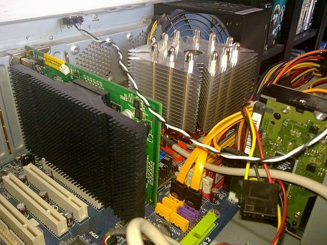

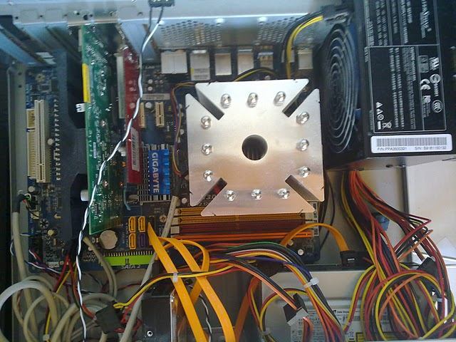

habe mir heute ein PicoPSU Netzteil in meinen HTPC eingebaut, nun ist er leise, dafür aber mit einem Temperaturproblem :(
Daher bin ich nun auf der Suche, nach einem passenden Kühlkonzept für das Gerät. Blöderweise habe ich in dem Gehäuse leider nur Platz für 2x40mm.
Im Anhang kann der aktuelle Aufbau betrachtet werden, das Netzteil ist nun natürlich nicht mehr drinnen, so dass da jetzt natürlich Platz für einen Lüfter wäre, falls das irgendwie sinnig wäre.

Ich würde mir an die Stelle des Netzteils einen 120mm Lüfter basteln, der die Luft vom CPU Kühler absaugt und durch die Netzteilöffnung rausbläst. Im Prinzip genauso wie das Netzteil. Ein altes (ausgeschlachtetes) NT Gehäuse würde dafür zB taugen.
Sowas kannst du ja testweise mal aus Pappe bauen. Wenns gut funktioniert, dann aus Blech kanten und fertig ;)
