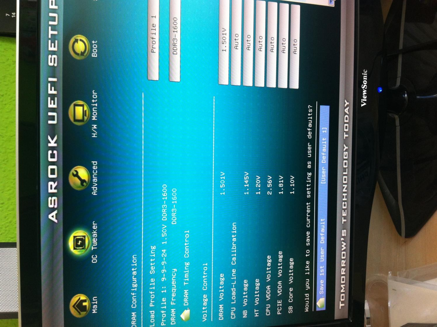

Hab deine Screenshots gesehen, stell einfach alle Spannungen auf die Werte die dir da angezeigt werden.

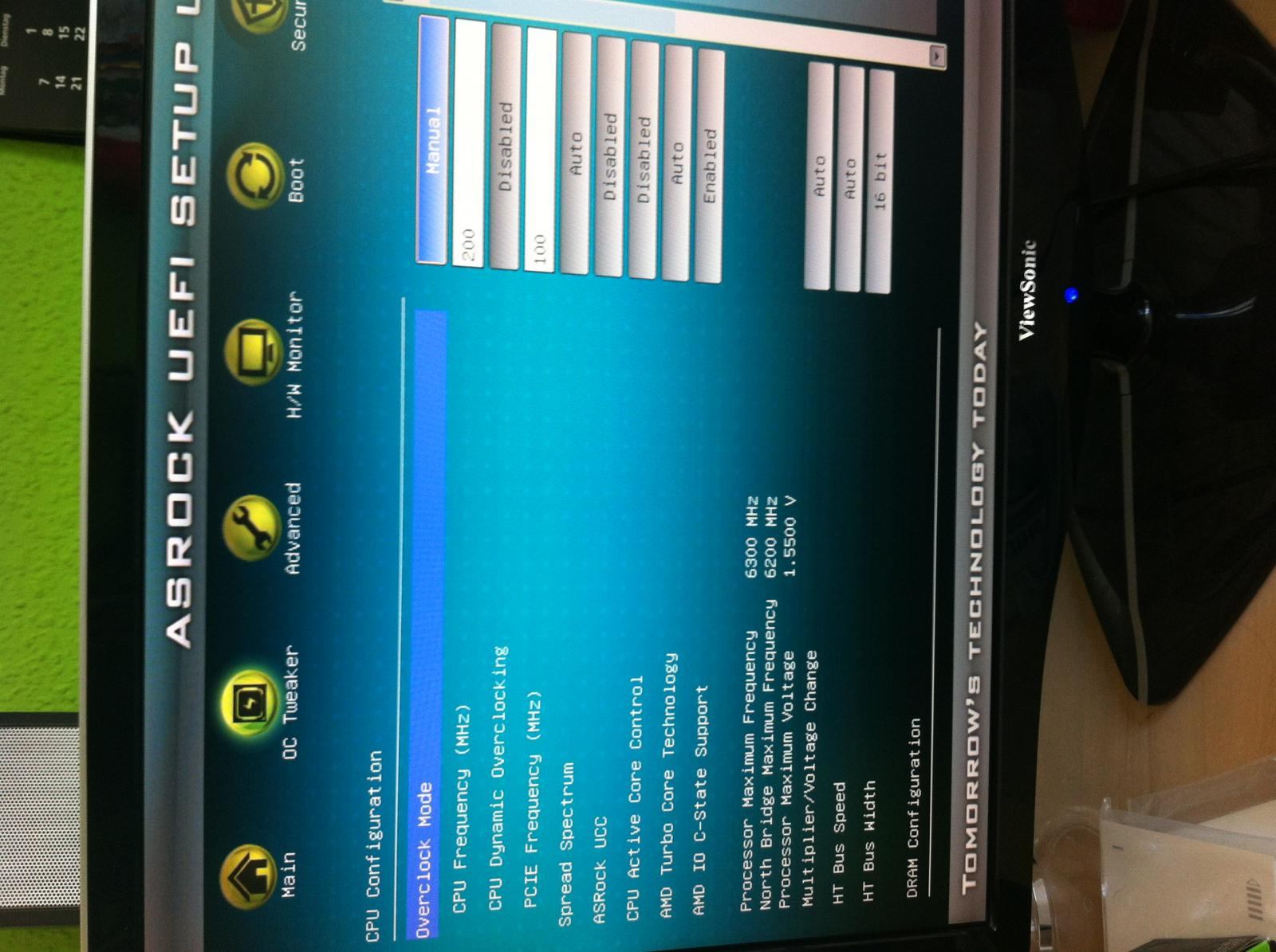

Laut deinem Screen heißt der bei dir einfach nur Northbridge Frequency.

Ja am Screen steht da 6200 Mhz ist das Maximum, aber wo ich den einstellen kann habe ich noch nicht gefunden :/

Also die Timings die jetzt laufen sind 9-9-9-24
