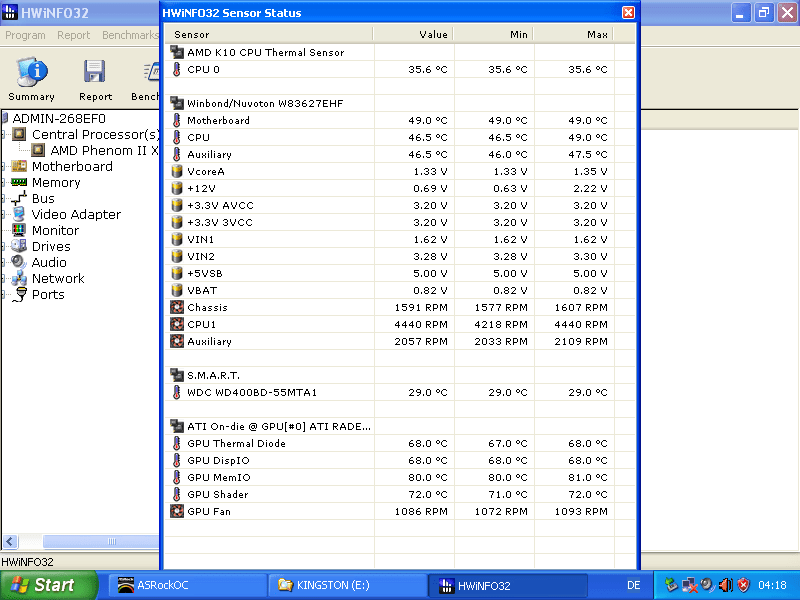

benutze zum auslesen mal hwinfo32, Speedfan oder auch Everest, bei mir zeigt das Bios kurz nach Start eine CPU Temp von 37-38 Grad an, in Windows dümpeln die Kerne unter Vollast (ohne C&Q) gerade mal bei 30 Grad herum.
hwinfo32 sensor status
so...hab jetzt mal hwinfo32 getestet und folgende sensor ergebnisse bekommen...(siehe bild)
mit asrock oc tuner bekomm ich eine cpu temp von 54° und MB° von 49° bei cpu cool & quiet und target cpu tem von 45 und target cpu fan speed von 5...
was meint ihr?
